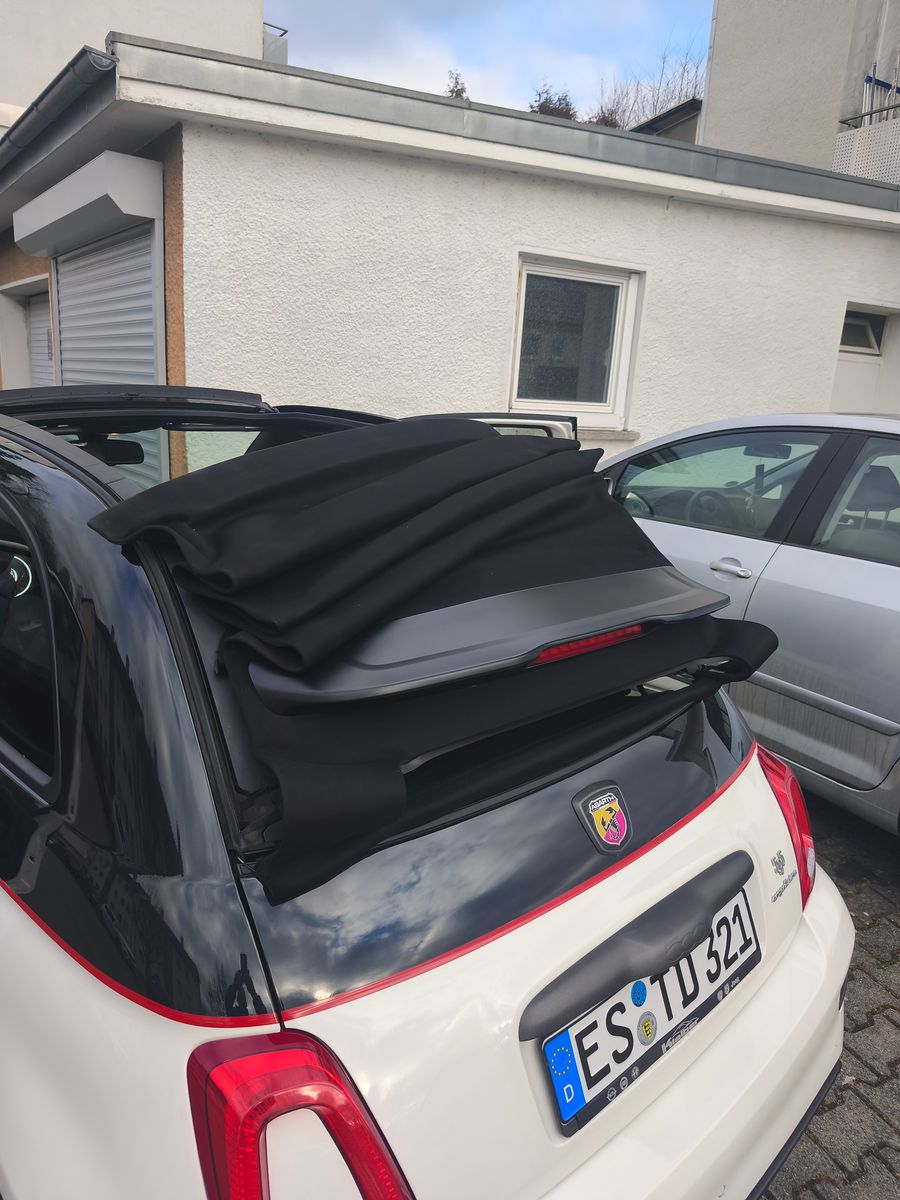

  • Hi Leute Tom hier aus der Nähe Stuttgart .
    Heute wollte ich mein Verdeck öffnen und es ging bis zu Hälfte und dann habe ich ganz komisches Geräusch gehört und dann ging gar nichts mehr. Er hat sich total verkeilt und ging Rechts nicht mehr weiter links ging weiter und dann stand der schräg drin und kein vorwärts und rückwärts mehr.
    Weißt einer von euch wo ich da mit am besten kann? Kennt jemand eine gute Werkstatt die sich mit so was auskennt?
    Es hat sich ein Band verklemmt das ich Mieterweiler rausgezogen habe aber da sind glaube ich paar Sachen kaputt gegangen. Gruß Tom

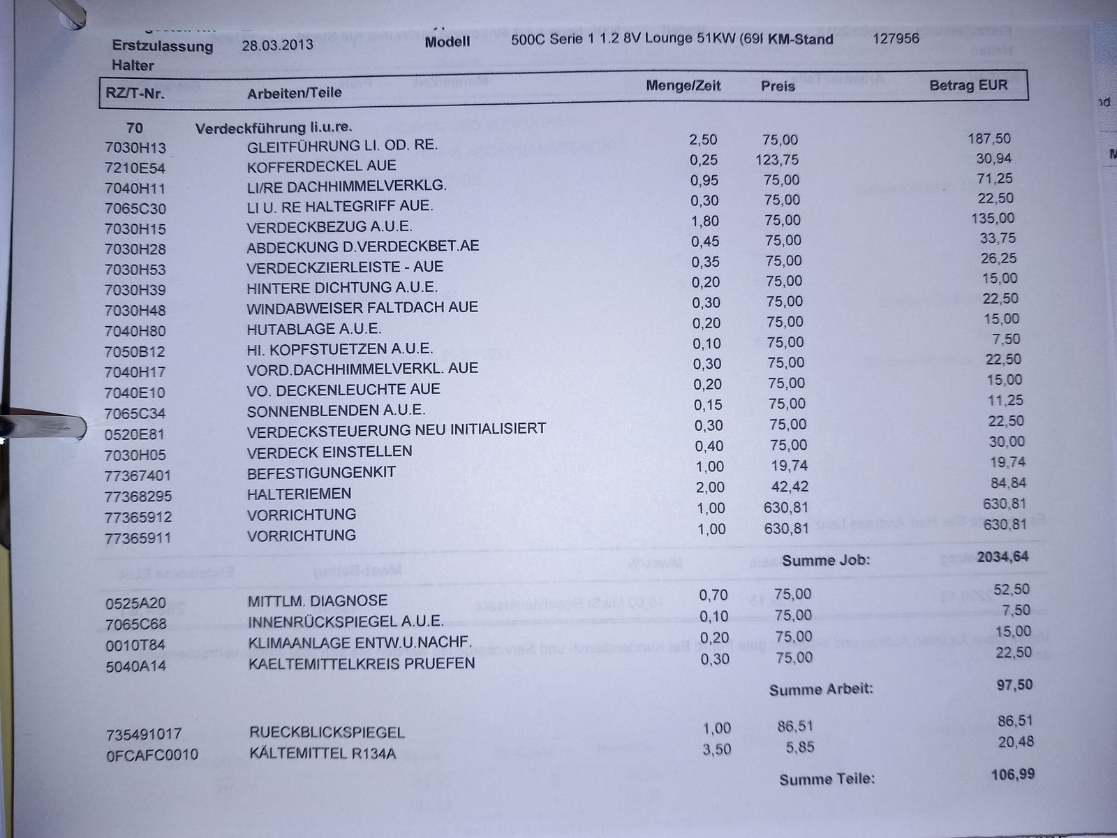

  • Hallo Tom,
    das sieht leider genauso aus, wie vor ein paar Jahren bei unserem 500C.
    Ich konnte das Verdeck damals per Schalter mit händischer Unterstützung zumindest wieder vorsichtig schließen. Das Gestänge war aber trotzdem teilweise verbogen. Lass dein Dach lieber erst einmal so wie es ist und fahre zur Vertragswerkstatt zur Begutachtung.
    Mein Fiat-Händler in Burghausen meinte damals , dass das wirklich sehr selten vorkommt und Ihnen persönlich nur EIN weiterer Fall bekannt sei. Sie haben sich wirklich Mühe gegeben, das Dach komplett ausgebaut, zerlegt und es mussten einige Teile ausgetauscht werden. Die Kosten für die Teile und viele Stunden Arbeit des Werkstattmeisters betrugen am Ende inklusive Anlernen in der Software zwischen 2000€ und 2500€. Ich suche heute Abend Mal die Rechnung raus, dann kann ich dir mehr dazu sagen.
    Der Fehler liegt meines Erachtens an den bescheuerten Kunststoffklammern, die die beiden Spannbänder an den Seiten des Verdecks verbinden bzw. auf Spannung halten. Wie kann man da nur Kunststoff verwenden? Ist doch klar, dass das im Laufe der Jahre spröde wird und bricht. Es war mittlerweile wieder eine Klammer defekt, was ich aber noch rechtzeitig vor dem Öffnen bemerkte.
    Das war auch der Grund, warum unsere beiden Abarths keine Cabrios geworden sind und ich beim 500er nur noch mit einem schlechten Gefühl das Dach öffne.
    Ich drücke dir beide Daumen, dass es bei dir kostengünstiger repariert werden kann.

  • Hi Leute. Bei mir war das komische band was sich in den gleitstein eingeklemmt hat und dann ging nix mehr. Habe leider am Anfang mit zu viel Gewalt das so lösen wollen leider ist dabei was verbogen. Habe aber zum Glück jemand gefunden der eigentlich mit smart cabrios arbeitet aber er kennt sich mit Fiat Cabrios aus und wird mir helfen. Hoffe ich 8)
  • Xaverl find ich ja noch akzeptabel vom Preis … bis ich 2013 gelesen hab, aber immerhin hattest du einen der es reparieren konnte und nicht alles einfach nur tauschen wollte
    Einmal editiert, zuletzt von Keks ()
  • Xaverl find ich ja noch akzeptabel vom Preis … bis ich 2013 gelesen hab, aber immerhin hattest du eine der es reparieren konnte und nicht alles einfach nur tauschen wollte
    2013 war die Erstzulassung. Die Reparatur erfolgte 2022. Die Werkstatt hatte den Preis in etwa so vorher veranschlagt und das war es uns wert, um unseren Kleinen zu erhalten.

  • So Leute kleiner zwischen Bericht.
    Heute den kleinen zum smart spezialisiert gebracht und er hat den Fehler gleich gefunden. Top Mann. Er bestellt jetzt neue Gleiter und die Gleiter Bahn muss eventuell etwas geschliffen werden. Er konnte das Dach schon zu machen und wartet auf die neuen Teile. Kann ihn nur weiterempfehlen. Also wenn jemand Probleme mit dem Dach hat der Typ ist in der Nähe von Pforzheim.
    War die Woche auch beim Fiat und die waren garnicht interessiert und meinten nur daß das komplette Dach eventuell getauscht werden sollte 😂😂😂

  • So kosten Punkt ca. 400€ inkl Arbeit. 👍
