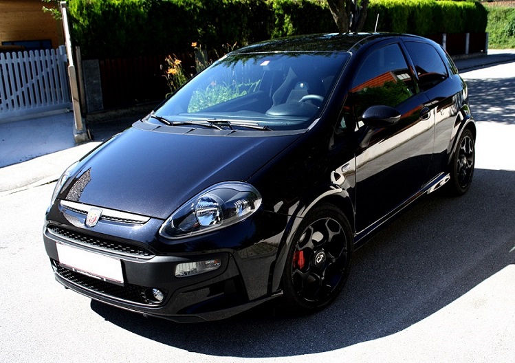

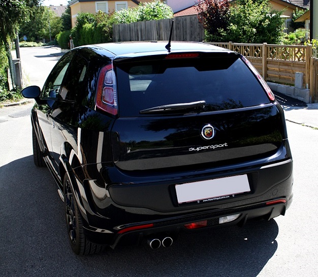

Eindeutige Erkennungsmerkmale APE Supersport
Ich denke, es ist so, dass an jedem euerer Fahrzeuge vorne "feste" Bremsättel von Brembo mit vier Kolben verbaut sind und hinten "schwimmende" Bremssättel. An der Vorderachse können dann auch noch "schwimmende" Bremsscheiben verbaut sein. Die 305 mm Bremsscheibe gibt es ja zweiteilig und einteilig. Ich habe bisher immer nur einteilige Bremsscheiben an der Vorderachse des Punto gesehen, was ja aber nicht heißt, dass auch jemand die ohne weiteres passenden zweiteiligen verbaut hat.
Nur der EsseEsse hat die schwimmend gelagrten bremsscheiben vorne, hab in meinen das esseesse kit erst dieses jahr eingebaut..
Supersport hat ab werk schwarze felgen, haben die normalen nicht:) -
Hallo! Ich bin auch stolzer Besitzer eines APE Supersport EZ 06/2013.
Also den einzigen Unterschied den ich kenne welcher von Werk da war im Gegensatz zu den anderen die ich am Treffen gesehen habe war der "Supersport" Schriftzug am Heck. Jede andere Veränderung (Streifen/Lackierungen) hätte ich beim kauf dazu auswählen können.
Soviel ich weiß waren die lackieren Außenspiegel in der "Bicolor" Zusatzausstattung enthalten.Felgen gabs auch Schwarz/Silber/Grau zur auswahl. Die Standardfelgen sind auf meinem zu erkennen. Leider ka obs früher andere verkauft haben.
Sitze konnten auch alle zusätzlich eingebaut werden. die Standard und damit enthaltenen könnt ihr in meinem Foto erkennen.
Meiner ist schlicht schwarz ohne irgentwelche extras von Streifen oder anderen Aufschriften
IMG_7204.jpgLg
