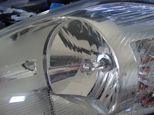

das wird wohl in etwa so aussehen...

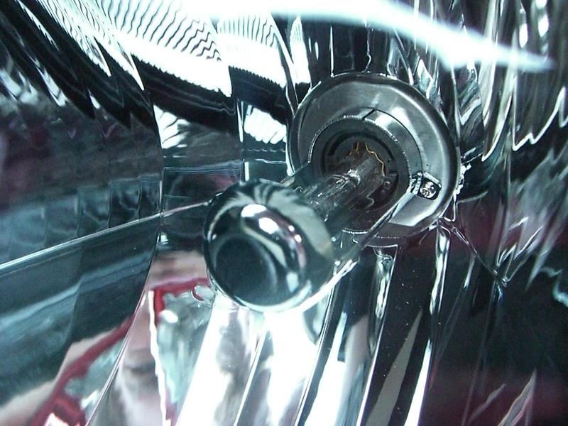

ok, das ist mir was neues.. ich nehm an, du meinst BILD1 ...ich meinte die variante BILD2.
die im gpa-scheinwerfer zusehenden xenonbrenner sind aber ganz normale.. also nur abblendlicht.gruss AD
hat scorpion tuning da nicht auch einen kit für...?
UPS! ich hab mich wohl versehn, der abgebildete brenner scheint doch der gleiche wie bild eins zu sein. ja dann isser doch mit ab und aufblend...

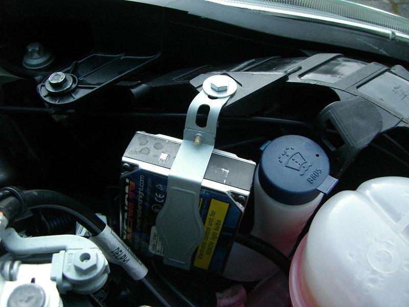

Abarthmen, hast Du außer den Brennern und Steuergeräten noch weitere Adapter gebraucht, wie auf der ptec- Homepage beschrieben? Gab's 'ne Garantie auf die Teile?
