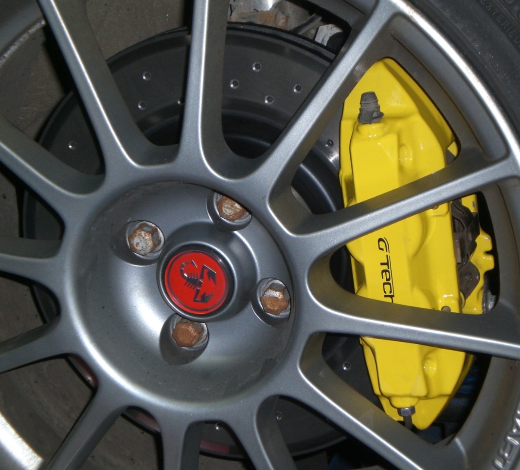

  • Ich habe nun den großen LLK, Schmiedekolben einbauen lassen + Softwareoptimierung. Der kleiner Lader vom Ur-RSS blieb drinnen. Anbei erste Fotos von Messdaten und Umbau. Ehrlich gesagt bin ich schon etwas überrascht, dass Leistung & Drehmoment dermaßen gestiegen sind. Mir wurde berichtet, dass der maximale Ladedruck trotzdem nur 1,2 bar liegt.
    Übrigens die "rostigen" originalen Fiat-Radbolzen werden umgehend ausgetauscht...Viel optische Freude bereiten mir jetzt schon die gelb lackierten Bremszangen (vorne + hinten). Das wird bei den schwarzen Alus richtig herausstechen.

    Die verrosteten Radschrauben passen wirklich nicht zum Auto. ;)

    wurden die bremszangen ersetzt oder nur lackiert?
    danke, nur neu lackiert!

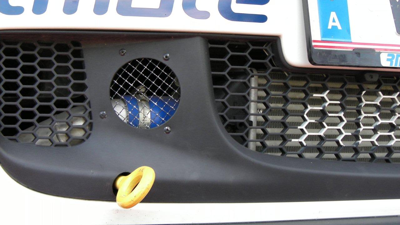

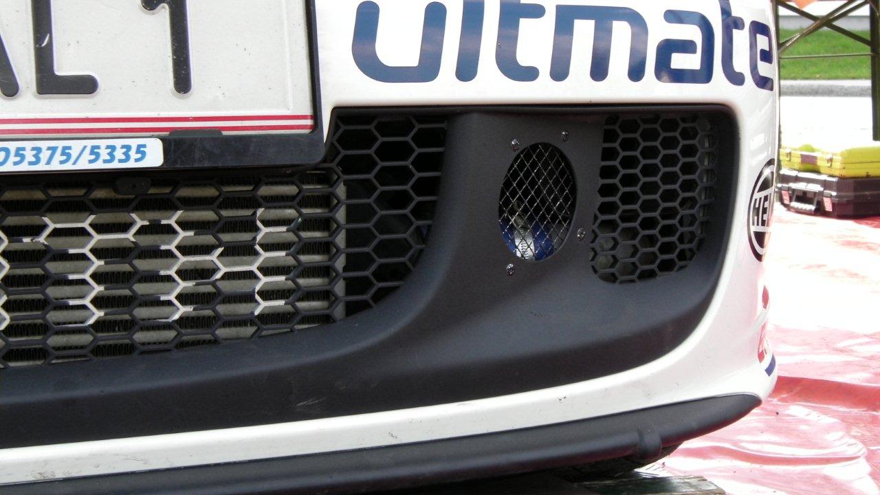

  • Zu erst mal deine Brembos , es sieht sau stark aus in Gelb ! Aber ich hab echte bedenken mit deinem LLK. Ich denke damit tust du nämlich deiner Wasserkühlung nicht unbedingt so den gefallen. Einen Lösungsvorschlag von meiner Seite, lass dir einen Kippschalter für den E-Lüfter im Innenraum einbauen. So das du ihn auf der Piste einfach permanent laufen lässt oder zumindest die möglihkeit dazu hast. Ansonsten sehe ich da ein echtes problem. Insbesondere an dem Kolben vom 2 Zylinder. Alleine um der lieben Seele frieden zu geben und die hitze aus dem Motorraum zu bringen. Kann mir nicht vorstellen das Herr G-Punkt da jetzt eine riesen summer für verlangt.
    Original von Maxipappa05
    Ich denke nicht dass da ein Problem entstehen kann..beim gpa siehts mit nem größeren LLK genau so aus. Das Auto weiß schon selbst wenn es den e-lüfter laufen lassen soll und wann nicht.
    GPA Nero Scorpione - Serialtuning Kennfeldoptimierung - Supersprint Auspuffanlage - Forge Llk - Abarth Koni + H&R Federn - Oz Ultraleggera - Evolity Stahlflex Bremsleitungen - Sandtler B2 System + HG-Motorsport Air Intake
  • Maxipappa05
    Ich hab letztes Jahr bei der Admontrallye mit den Technikern gesprochen und die haben gesagt, es sei thermisch vor dem Wasserkühler überhaupt kein Problem. Die haben den LLK beim R3T selbst so verbaut (siehe Fotos). Ich hab im Auto eine Öl- und Wassertemperaturanzeige eingebaut - glaubst du das ist zu wenig Überwachung?
    Übrigens danke für dein Bremszangenfarbfeedback! Hast du auch Erfahrung mit Radbolzenmaterial das nicht rostet...?
