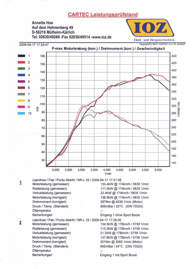

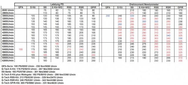

Vor einem Jahr bekam ich in meinen GPA die Box von G-Tech eingebaut. 178PS, 258 Nm bei 3500U/min. Gegenüber dem Serien-GPA war das natürlich eine deutliche Steigerung.
Irgendwann war ich nicht mehr zufrieden und ließ im Juni mein Steuergerät von Herrn Gießl umprogrammieren und bekam es mit einem verstärktem Wastegate zurück. Die Mehrleistung zeigte sich vor allem beim Drehmoment: Knapp 300Nm zwischen 3000 und 4800 U/min! Wow! Das Auto machte wesentlich mehr Spaß für relativ kleines Geld.

Anstelle der bisher gezeigten Leistungskurven habe ich mal einen direkten Vergleich mittels einer Tabelle gemacht.
Ich habe die Werte etwas gerundet, da meine drei Messungen auf verschiedenen Prüfständen durchgeführt wurden.
Mag sich jeder seinen Teil dazu denken.
Interessant wären die Daten eines originalen Esseesse und eines GP/R-Kits zum Vergleich. Ich verschicke die Excel-Tabelle gerne an Interessierte zwecks Ergänzung.
In meinen Papieren stehen jetzt 154KW/210PS, 216 Km/h, 87dB ![]()
