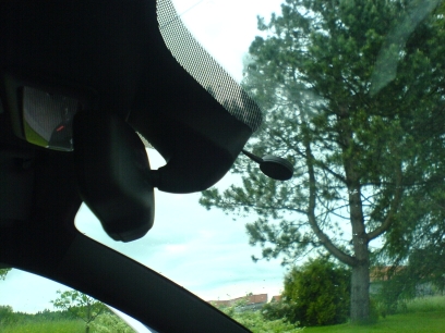

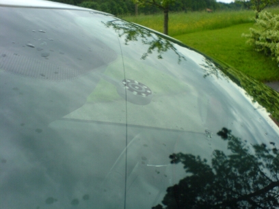

kanst du ein bild vom eingebauten sensor machen!?
wie sieht dass aus? -

Zitat
Original von Flipprustika
wie sieht dass aus?sorry, hat etwas gedauert.

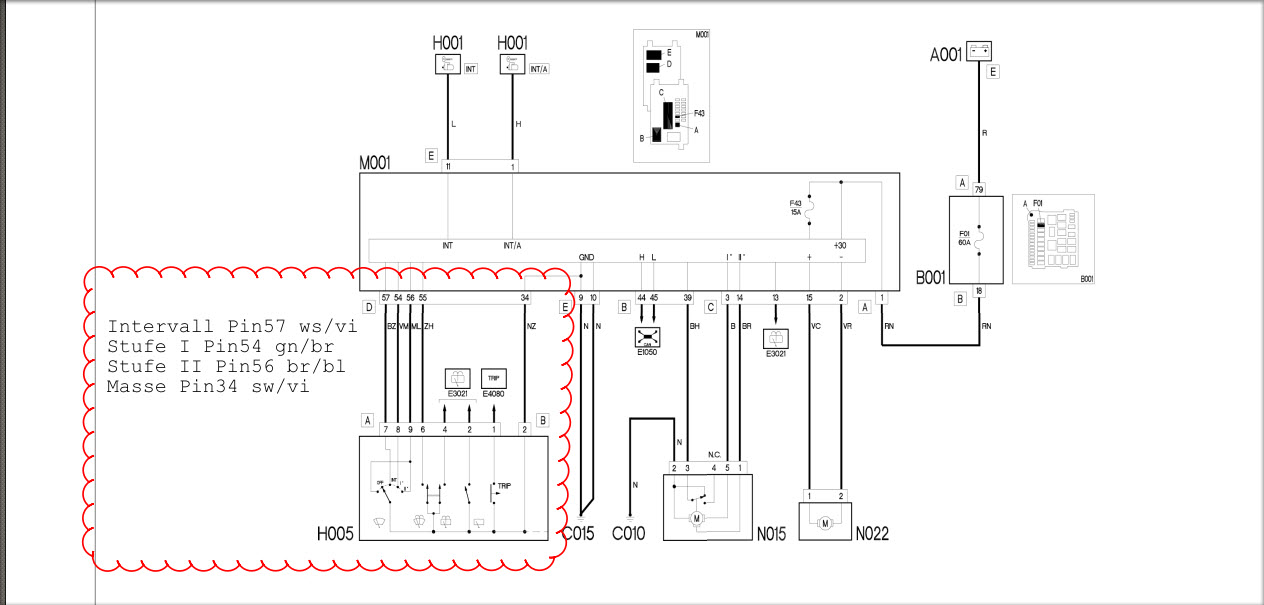

ich habe mir nun auch einen Regensensor verbaut.Diesen hier >klick<
Ich habe ihn im großen Auktionshaus für 42€ abgeschossen.
Habe euch den Stromlaufplanauszug für den Scheibenwischer im Anhang eingefügt.
M001 ist der Bodycomputer im Fahrerfußraum links unten hinter der Kunsstoffabdeckung
H005 der Scheibenwischwahlschalter
Ich bin mit den Kabeln an den unteren der beiden Stecker auf der Rückseite des Bodycomputers gegangen.
Anschlüsse im Bild aufgeführt.
Habe mir einen 2Pol Schalter zwischen dem Org. Intervall und dem neuen Regensensor Modul eingebaut. Somit kann ich jederzeit auf den org. Intervall zurück.
Zündungsplus habe ich mir aus dem Sicherungskasten im Motorraum geholt. Es gibt eine kleine Gummidurchführung rechts oberhalb des Gaspedals. Muss vom Motorraum aus durchgestoßen werden.
Der Sensor arbeitet recht zuverlässig. Muss nur noch schauen ob ich ihn noch anders einstellen kann. Denn bei leichtem niesel Regen wischt er immer drei mal nacheinander.
Für den Einbau habe ich ca 30-45min benötigt.
Durch die Vorbereitung mit dem Stromlaufplan ging es schnell von der Hand.Viel Erfolg beim nachbauen
