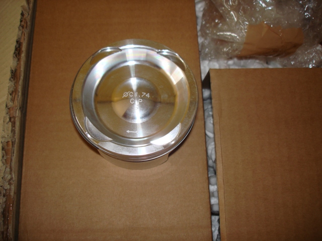

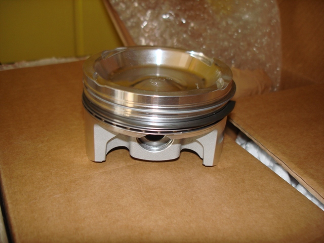

  • Biete euch meine neuen noch eingepackten Schiedekolben an. 4Stück incl. Clips Ringe Bolzen, also komplett. Hersteller ist CPS, sie garantieren das die Kolben bei 6500u/min noch 1,5 bar Ladedruck aushalten.
    Die Kolben haben einen Durchmesser von 74mm original sind 72mm. Durch den größeren Durchmesser wächst der Hubraum um knapp 80ccm auf ca 1446ccm an.
    Ich fahre im moment Schiedekolben mit 72mm durchmesser und habe eine Leistung von 272ps(irgendwo im Forum geistert auch ein diagramm rum) mit den anderen Kolben sind 300ps möglich.(Vorraussetzung andere Modifikationen- Ist ja selbstverständlich)
    Nun kommt natürlich die Frage warum ich sie verkaufe......
    Klare antwort ich möchte mehr Leistung und habe günstig einen 1.8 TBI Motor gekauft.
    Kolben wurden vor ca 8 Wochen produziert und kosteten 1100€, da es eine Sonderanfertigung war.
    VHB 850€ denke das ist ein fairer Preis
    Hier noch ein paar bilder...
    Achso fragen sind natürlich erwünscht, aber das ist ein verkaufs-treat und nicht zum diskutieren (wie lange ein motor leistung aushält und das ist zu viel und blabla)------danke

  • Hi... wollt mal nachfragen, inwiefern bzw. wie groß der Aufwand wäre solche Kolben einzubauen bzw. einzubauen lassen ??
    Was müsste man dann da alles abändern ??
    Die Kolben würden mich schon interessieren, vorrausgesetzt der weitere Umbau würde nicht allzu teuer werden...
    LG Manu
  • da die kolben ja einen größeren durchmesser haben, muss ergo der zylinder aufgebohrt werden.
    darauf folgt motor ausbauen und komplett zerlegen und dann zu einem fachmann bringen der zylinder bohren und honen kann.
    die mehrleistung dürfte durch den einbau andere kolben ohne weitere modifikationen im bereich von 5ps liegen.
    da man eh schon alles zerlegt hat, kann man dann auch gleich die pleul auswiegen und erleichtern, kurbelwelle feinwuchten und erleichtern, brennräume auslitern,
    und weil man gerade sowieso dabei ist kann man dann auch noch gleich die saug und abgaswege optimieren und größere ventile verbauen.
    das ganze dürfte schon eine größere operation sein.

  • man kann alles auf die spitze treiben...
    durch die kolben bei den gleichen modifikationen wie bei mir hätten wir noch min.20ps mehr raus geholt. ist fakt da schon jemand mit den kolben rumfährt der 292ps hat und da war noch luft nach oben.
    zylinder muss gehohnt werden, kostet ca. 320€
    zerlegen und zusammenbauen musst du auch ca. 250€ rechnen, das grobe kann man ja selbst machen(turbo, krümmer, kopf runter)
    ohne modifikationen werden es wohl nur 5ps sein, aber dadurch kann man den ladedruck hochsetzten und dann wären wir von serie 155ps auf jedenfall weit über 190ps mit dem serienlader.
    da du je schon die g-tech box hast ist es ein großer akt den ladedruck zuverändern
