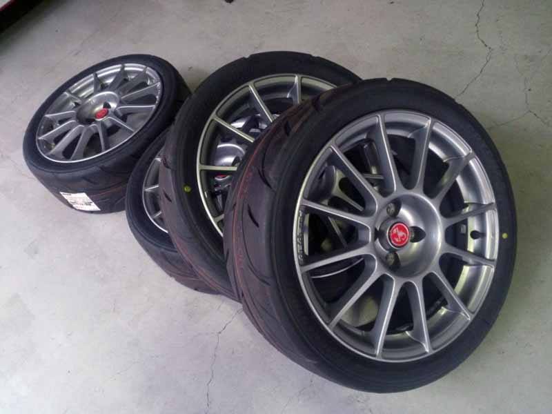

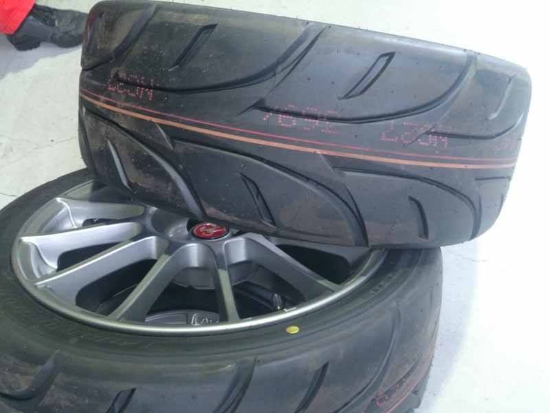

  • Kumho V70A – Mischung vorne K60, hinten K20. Heute aufziehen lassen und dazu gleich ein paar Frühlingsfotos. Übrigens, hab heute schon ein paar Kurven getestet (die ich gut kenne) und kann jetzt schon sagen, dass die besser halten bei kühleren Temperaturen (ca. 15°) als die SR.
    Aja, ich fahre damit nicht, wenn es Sauwetter gibt!
    Abarthmen
    Anregung: Vielleicht könntest du den Beitrag auf Sportreifen / Semislick abändern! Dann gebe es wahrscheinlich sicher generell noch mehr Infos zu diesem Thema :D

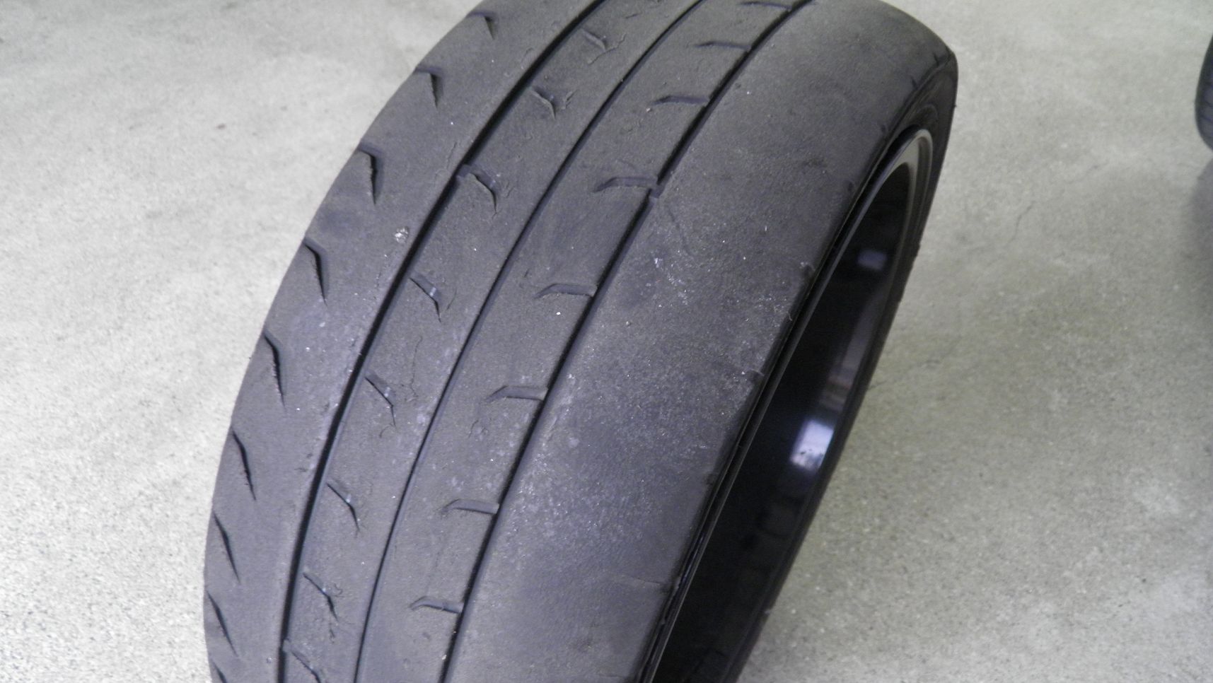

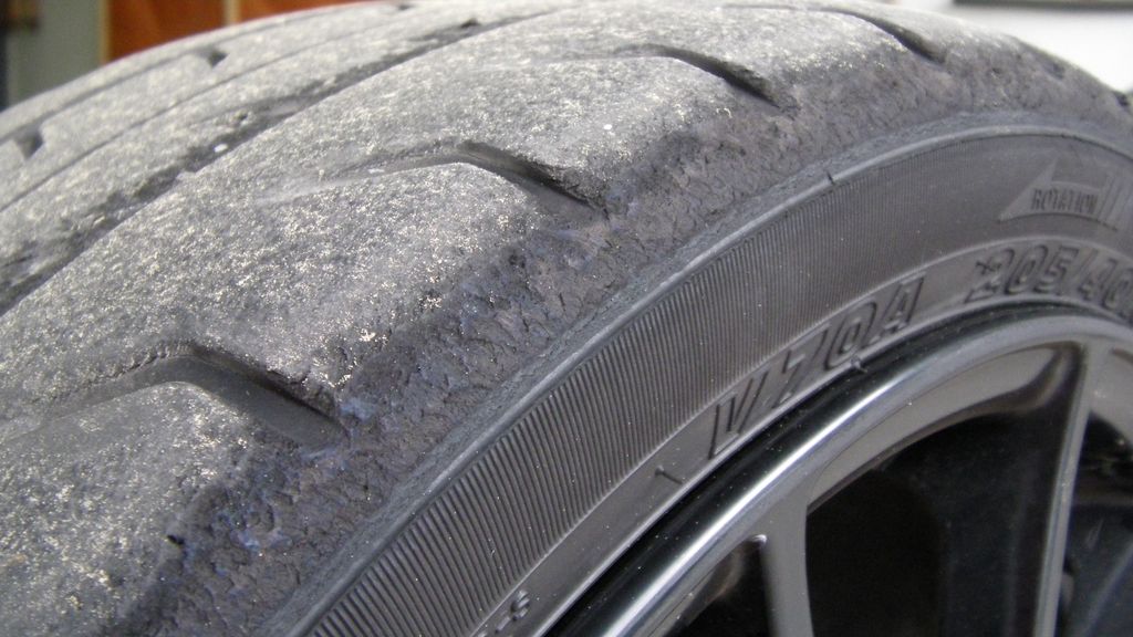

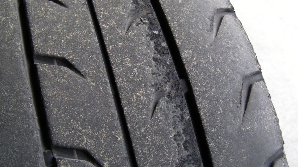

  • Mal wieder ein inhaltlich gscheider Fachbericht:

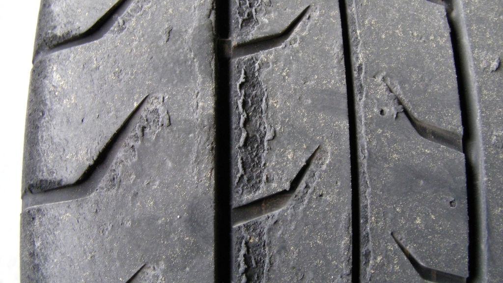

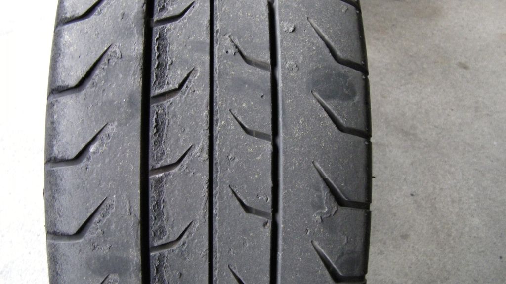

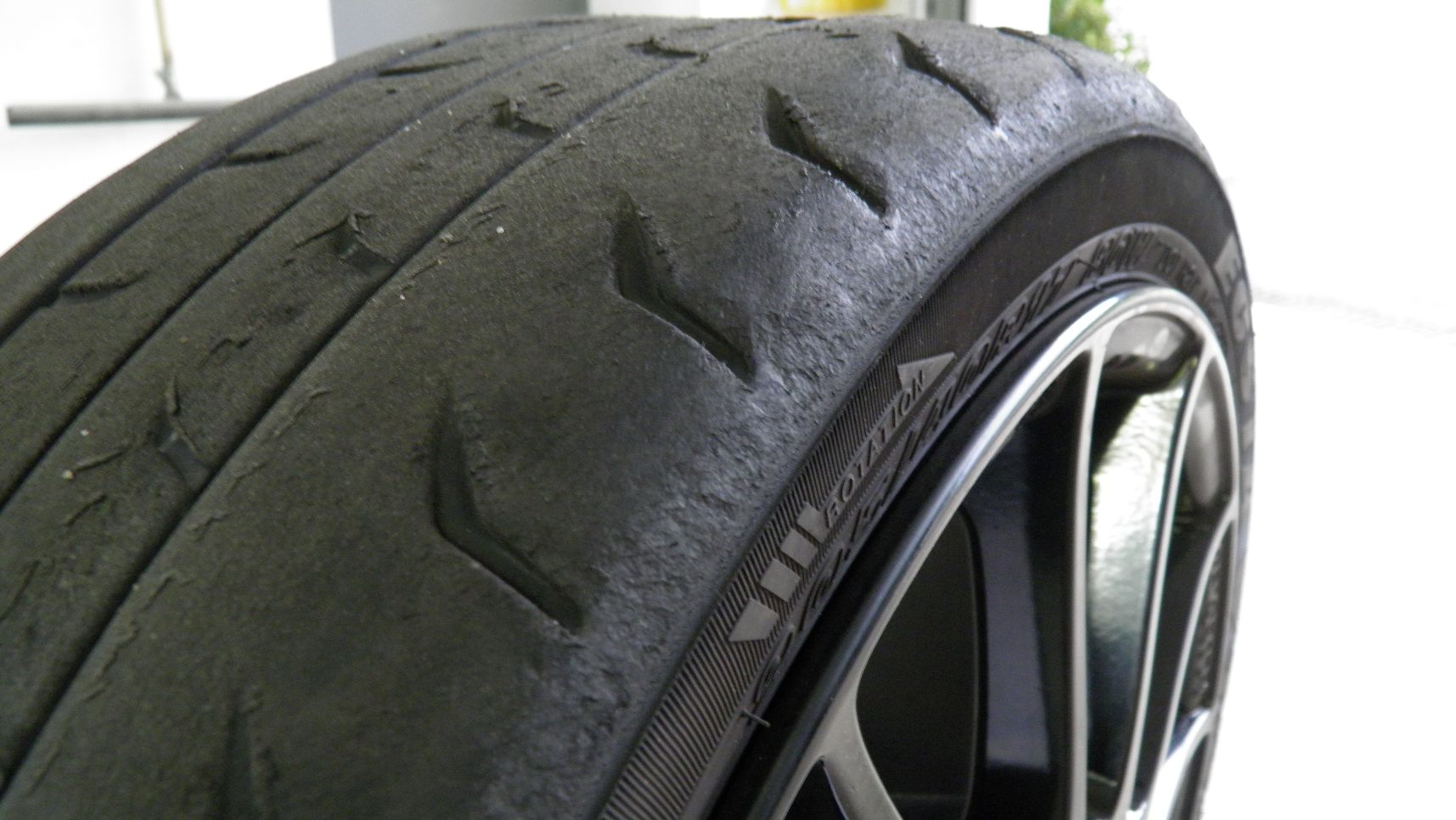

    Finger weg bei der Mischung K21 & K60! Die sind ab 10° Grad Luft-/Asphalttemperatur zu weich auf der Rennstrecke. Nach 15 Minuten Fahrzeit auf dem Wachauring haben die enorme Verschleißerscheinungen gehabt. Luftdruck kalt 1,8 bar. Waren großteils alles Rechtskurven...Jetzt hab ich mir die härteste Mischung bestellt (K90).
    Anbei noch ein paar Fotos Teil 1 für "Kenner" (Reifen vorne links)

  • Anbei noch ein paar Fotos Teil 2 für "Kenner" (Reifen hinten links). Plus Foto Streckenführung am Wachauring (http://www.oeamtc.at/wachauring/). Meine beste Runde war 45,28 Sek. auf der 1150m langen Rennstrecke.

  • die Semis sind ja gut am arbeiten gewesen. Vorallem die Reifenflanke. Die hohe Kunst ist es, den richtigen Reifendruck im kalten und vorallem im warmen Zustand zu finden in Verbindung mit der Außen- und Asphalttemperatur. Is ne Wissenschaft für sich.
    Ich fahre immer auf dem Eurospeedway Lausitz (im Osten Deutschlands) mehrere Turns (je Turn 15min). Nach jedem Turn überprüfe ich den Reifendruck (warm). Bin bisher 3x 15 min mit den Toyo Proxes R888 gefahren und die Abnutzungserscheinungen sind nicht so gravierend wie bei szhgc12, vorallem keine "Abbrüche" bei den Reifenstollen auf der Lauffläche. Hab aber auch nicht die Leistung und auch nicht die größeren Bremsen. Spielt natütlich ne Rolle.

  • Falli11
    der Unterschied ist mit Sicherheit die Streckenführung. Der Lausitzring ist 4300m lang und da werden wesentlich höhere Kurventempi gefahren. Der Wachauring ist kurz, eng und hat einen extrem rauen Asphalt - und damit ist natürlich leistungsbedingt sehr viel Schlupf im Spiel. Das kostet Substanz. Mein Reifenhändler der in der Nähe sein Quartier aufgeschlagen hat, meinte - dass Reifenbild für den Wachauring seih nichts ungewöhnliches....Die 1,8 bar Reifendruck kalt waren i.O..Hier gibt es nur eine Mischung die länger hält - die härteste K90...
    Die Sperre ist jeden Cent wert 8)
    Hab mir heute gleich wieder einen Satz neue Kumhos bestellt, damit ich die "alten" richtig niederfahren kann :love:
