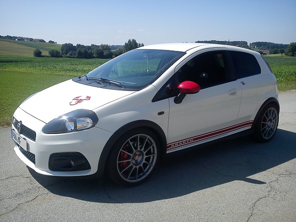

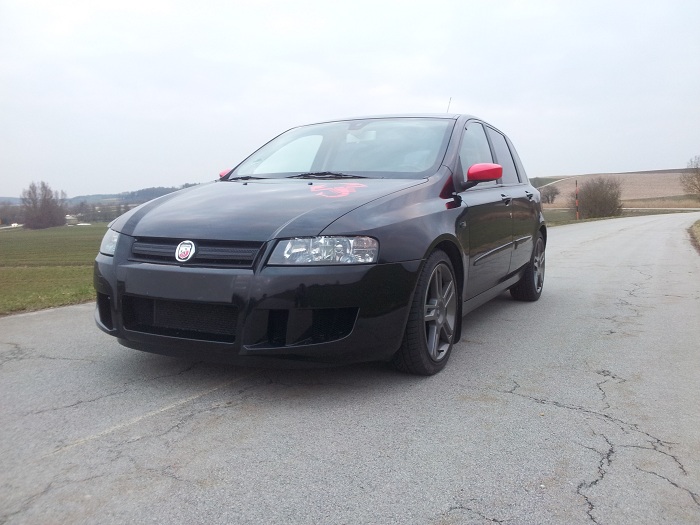

  • Hier no a paar Bilder. Aussen soll er im groben und ganzen so bleiben wie der ist. Später dann evtl nur noch ein paar kleine details ändern ;).

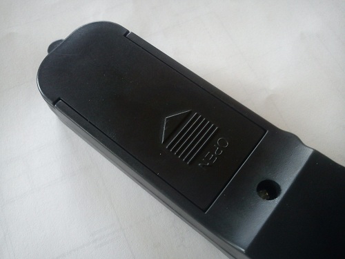

    ja, habs nur an den dünnen Rand verklebt. Deine Idee mit dem Steck-Schieb-System ist super :top: .
    Wegen der Bodenplatte könnte man evtl zwei lange Plastikstreifen, die jeweils an den enden abgekantet sind, im Gehäuse befestigen und auf den Plastikstreifen (oder auch anderes Material) die Schiebevorrichtung befestigen.
    Zur Schiebevorrichtung fällt mir momentan leider nur eine alte Fernbedienung ein, die man zerlegen könnte, die schiebevorrichtung abschneiden oder absägen und diese beiden Teile dann jeweils ans Gehäuse und an die Verkleidung befestigen.
