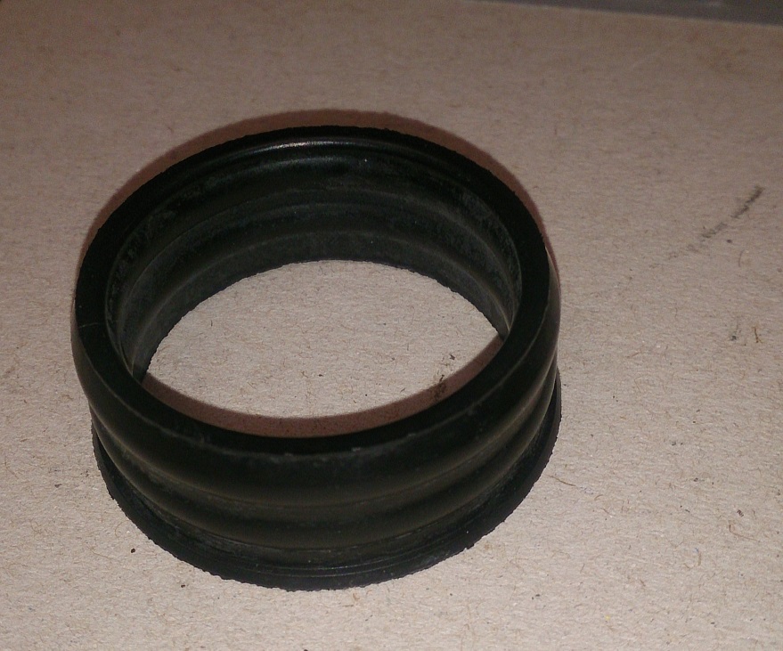

    Wo sitzt dieses oring? Hat jemand ein artikrlnummer?
  • Weiss inzwischen jemand welche Teilenummer der O-Ring hat?
    Im ePER gibt es mehrere...
  • Stimmt, mit der Wapu war ja auch noch etwas...
    Woher weiss man im voraus, wleche verbaut ist?
    Habe heute das Werkzeug für den Wechsel bekommen.
  • Habe inzwischen die Dichtung "Wasserrohr-Pumpe" erhalten (Foto). Ist die Nummer 5 auf dem Bild aus dem eper.
    Mal schauen ob das die Richtige ist.
    Auch sind alle Teile hier, sprich Zahnriemensatz, Wasserpumpe, Keilriemen und bei der Gelegenheit noch 2 neue Domlager.

  • Ok Super . Sagst mir bitte wie du das metallrohr rausbekommen hast Richtung Getriebe . Bin sehr gespannt !
  • Habe die Dichtung letztendlich nicht gewechselt. Ich weiss jetzt zwar wo sie verbaut ist, aber ich habs dann bleiben lassen. Platzmässig wohl nicht so einfach. Sollte sie irgendwann undicht werden, liegt sie ja bereit. Kostete übrigens 22,15 SFr.!
    Was anderes, passt bei euch die Zahnriemabdeckung auch nicht schön auf den Motorblock? Habe dort ca 1mm Luft zwischen Abdeckung und Motorblock.
  • Genau das hab ich mir gedacht . Wenn du die Dichtung wechseln musst/ willst , würde ich das in Verbindung mit einem abgaskrümmer Ausbau machen . Denn man muss das metallrohr an mehreren stellen lösen und Richtung Getriebe herausziehen . Dann ist das wechseln eine Sache von ein paar Minuten .
    Zum kunststoffschutz : ja , der ist nicht ganz so passgenau , aber nicht weiter schlimm . Gruß Norbert
  • Dann war meine Einschätzung wohl richtig. Hast du den Wechsel also mal vorgenommen?
    Danke, dann passt das wohl.
    Gruss Philipp
