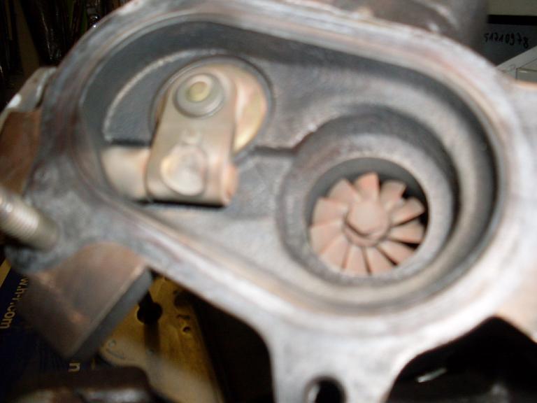

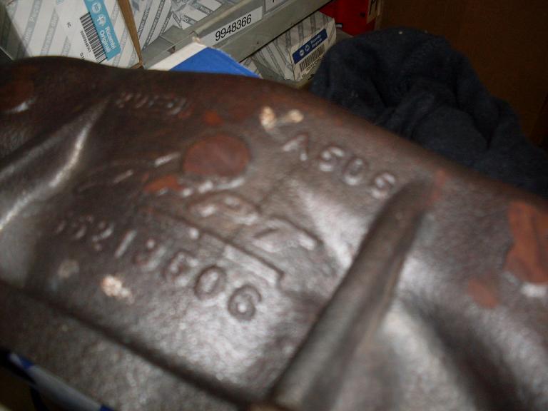

  • Ich hatte schon das Vergnügen. Bin jetzt auf esseesse-krümmer umgestiegen. Der ist stabiler und kostet fast das gleiche. Hatte einen Haarriss auf der Oberseite. Unter Volllast ist ein Pfeifen hörbar gewesen, ebenso ist die Ladedruckanzeige nicht mehr voll ausgeschlagen. Mein Turbo hatte ebenfalls einen Haarriss. Ich hoffe man kann es auf den Bildern halbwegs erkennen.

    aber auf den bildern ist mir aufgefallen das diese risse immer an ganz bestimmten stellen auftreten!! also am krümmer auf der schrift und beim turbo zwischen turbine und wastegate glaube ich!! oder liege ich falsch??
