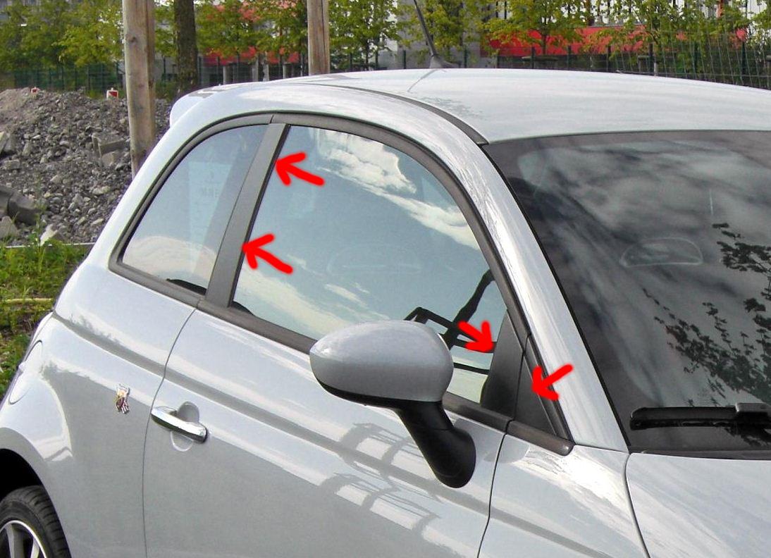

Hallo Leutz
Weiss Jemand wie ich die Plastikteile (siehe Bild) an den Säulen entfernen kann.
Möchte die Teile gerne folieren.
LG
Patrick
Hallo Leutz
LG
Patrick
Ich nehme mal an das diese geklebt und gesteckt sind.
Im 500er Forum hat mal einer die matten Abdeckungen gegen die glänzenden vom Lounge Modell tauschen lassen. Soweit ich mich erinnern kann wurden beim Abnehmen die alten zerstört.
@ socca,
hab die vom Lounge drauf, sind alle mit Clips.
Viele grüße aus Mühldorf
Arthur
Ps.: Da Simon vom Klepi hat Heute deine Tributo Streifen Storniert! Es geht nun seinen Lauf, du hörst von mir:)
@abathuro
Das Dreieck zu vorderst habe ich gesehen ist geclipst, aber das in der mitte erscheint mir Metall/Alu zu sein und im Türinneren wie punktiert gepresst. Wie hast du das demontiert?
LG
Patrick
Guten Morgen Proevo2000,
Du mußt die Seitenscheibe nach unten lassen, dann den Scheibengummi bzw. Filzdichtung rausdrücken, da findest du 2 Torxschrauben die rausschrauben mußt. Danach fällt dir sowieso die Verkleidung in die Hände.
grüße aus Mühldorf,
Abarthuro

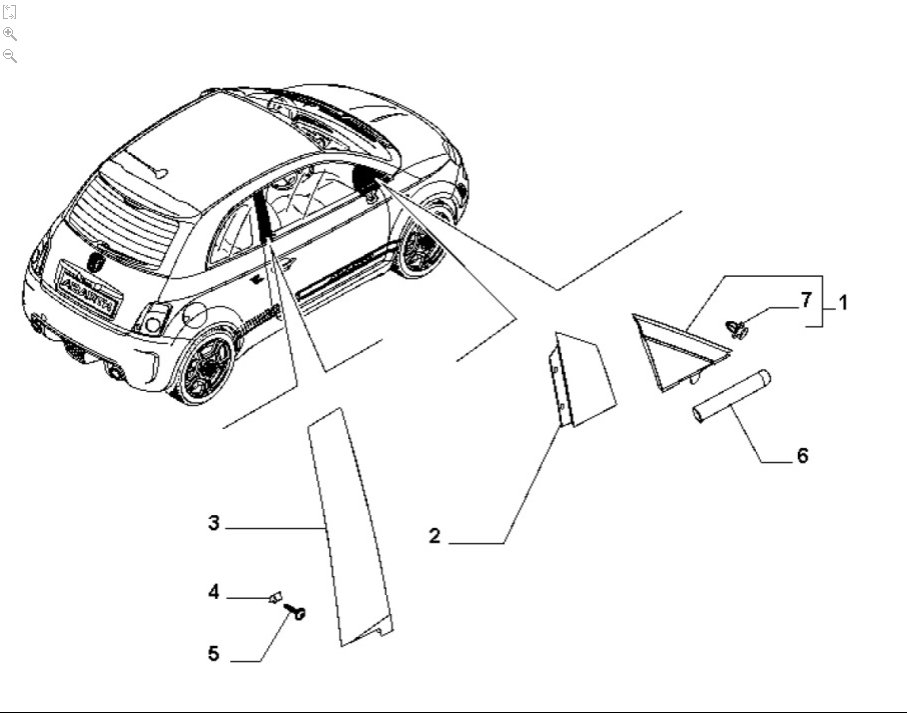

Zum teil geschraubt und gesteckt gehen nicht kaputt bei der Demontage....
Servus,
für mich sieht das Teils gesteckt und teils geklebt aus.
Hier mal die Zeichnung.
Piet
