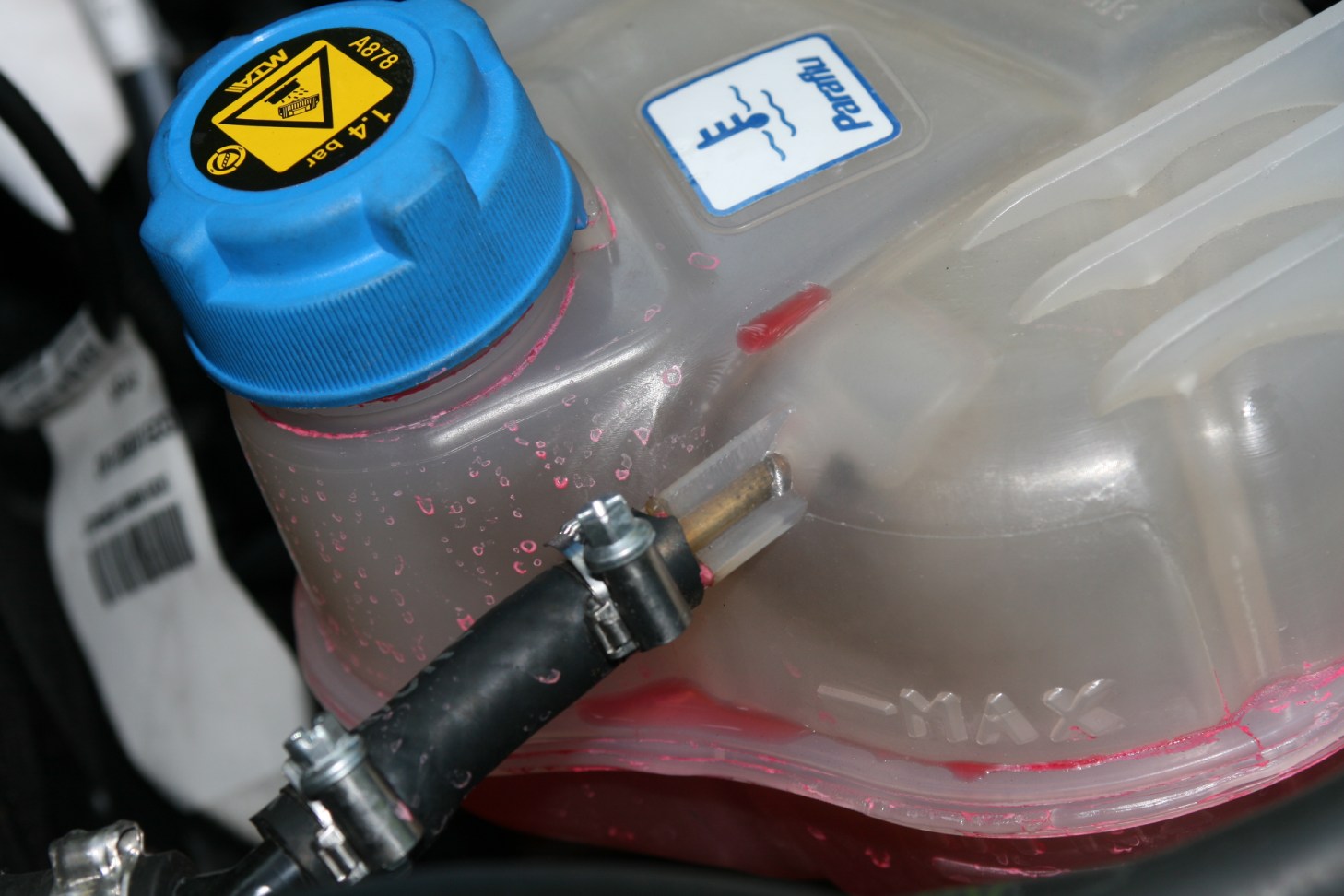

Seit dem EsseEsse Umbau habe ich andauernd Probleme mit Kühlwasserverlust.
Nach der ersten Fahrt nach dem Einbau habe ich am nächsten Morgen nach dem Öl gucken wollen und da war der halbe Motorraum rosa. Zurück zur Werkstatt, nachgeguckt, nix gefunden, Motorraum gewaschen - Erklärung, irgendwo noch eine Lufttasche, die dann als "Riesenrülpser" über das Ventil raus ist und dabei eine gewisse Menge an Kühlwasser über den Motor versprüht hat.
OK, eine Weile schien Ruhe zu herrschen, aber es sieht jetzt wieder so aus, als würde immer wieder Kühlflüssigkeit durch das Überdruckventil aus dem Ausgleichsbehälter austreten. Es sind immer nur geringe Mengen, aber es summiert sich und vor allem, es hört nicht auf.
Auch wenn der Wagen lange stand und vollständig abgekühlt ist, ist immer noch ein ganz schöner Überdruck im Kühlsystem. Merkt man, wenn man das Ventil vorsichtig aufdreht, dann pfeift´s zackig raus und es gluckert kräftig im Kühlwasserbehälter. (Ich habe auch den Eindruck, dass der Kühlwasserspiegel etwas ansteigt, was ja bedeuten würde, dass irgendwo eine Gasblase sitzen muss die sich dann ausdehen kann, denn die Flüssigkeit ist ja inkommpressibel. Muss ich aber nochmal genauer überprüfen).
Anbei ein Photo vom Behälter. Meint ihr es ist einfach das Ventil, das eine Macke hat oder gäbe es einen anderen Grund, dass sich dieses Spielchen immer wiederholt?
