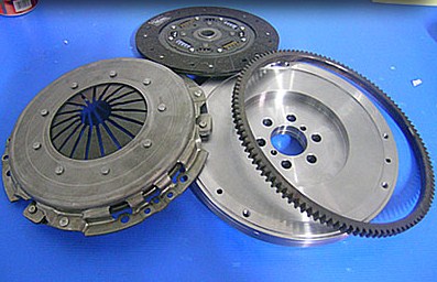

  • Hy
    der Evo hat denke ich schon die ESSEESSE drinn aber wenn die Schwungscheibe das Problem ist ists auch nicht gut.
    Anbei ein Bild von der G Tech kupplung (ist aus dem GP Forum)
    glg. Domi
