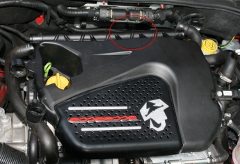

hallo, bräuchte mal kurz Hilfe von den Schraubern. Ich wollte die Motorabdeckung runternehmen, weil mir eine Schraube druntergefallen war. So weit unproblematisch, aber hinten, direkt unter dem Steuergerät sitzt noch eine Plastikbefestigung (roter Kringel auf grossem Bild, dann nochmal Nahaufnahme), von der ich nicht weiss, wie man die auf- oder wegbekommt ohne was zu zerstören. Kann mir wer weiterhelfen? Sitze fest. Danke

Das müsste TORX sein, einfach aufdrehen
Einfach mal die Abdeckung mit ein wenig Gewalt hochziehen sollte helfen.. Ist nur so ein Gumminöppel
Also Jungens, herzlichen Dank, aber wer weiss es denn wirklich: schrauben oder kräftig ziehen
Das mit dem Dranziehen wollte ich gerne vermeiden, wenn es denn doch eine Schraube wäre
.Einen Inbus habe ich schon mal reingesteckt, aber das war´s nicht.
Torx 25 hatte ich auch, aber das kann ich nochmal versuchen mit Tx 20.Aber amg.driver, wie denn ganz weg, in dem Plastikteil ist doch die Kurbelgeäusentlüftung mit integriert?

Grundsätzlich kannst du es aber einfach offen lassen - ist ja schließlich nur ne Entlüftung.kA mans auch so rausziehen kann wie Phil gesagt hat.. versuchs nochmal mit dem Torx und dann brauchste die auch nie wieder reinschrauben.
Zieh. Ganz kräftiig ziehen
Da denkst echt du machst was kaputt, (machst aber net) aber anders hab ich sie nie wegbekommen. Ein beherzten ruck, und dann sollte es gehen
OK, hab grade auch gesehen - shame on me - , dass schon zwei Beiträge von früher dazu drin sind. Also werde ich dran ziehen. Einziger Trost, ich war nicht der einzige Ratlose.

sprüh es vorher mit etwas WD40 oder ähnlichem ein, dann "flutscht" es besser...
Ist nur gesteckt.... -
man kann das auch gefühlvoll von den gummi ziehen, und dabei mit einer hand den gumminipppel bissel festhalten, dann geht auch nix kaputt.
wärst nicht der erste, der den gumminippel abbrichst
yep, ich habe es geschafft, ohne Schaden anzurichten. In der Tat, wenn man's weiss, dann geht´s einfach , aber man sollte die Abdeckung mit beiden Händen direkt neben dem Knubbel anfassen und dann sachte hochziehen. Ist tatsächlich eine Art Plastikdorn und in der Abdeckung ist ein Gummiring , der da drüberflutscht.
