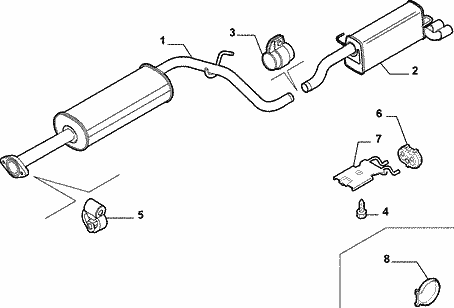

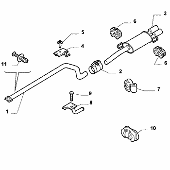

also, hallo zusammen ich war grad beim händler und hab gefragt ob des funktioniert! er meinte des würde nicht gehen, wenn ich des so machen wollen würde müsste ich mir die komplettanlage vom mito kaufen, nur das rohr passt nicht sagt er. also wenn mir einer von euch garantieren kann das ich des ohne probleme drunter bauen kann ohne basteln und schweißen dann würde ich mir des rohr sofort kaufen weil der sound bombastisch ist. der händler hat für das rohr 254 Euro inkl MwSt. verlangt
daher meine frage an euch ich brauch lediglich das
Rohr teilenummer 50515143
Schelle 46796396und ich kann das drunter montieren ohne basteln!
Danke
Hi zusammen,

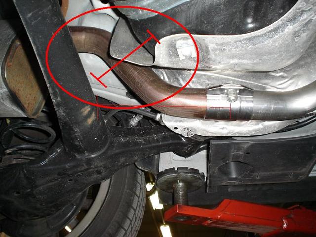

nochmals für alle! Das Rohr passt 100%! Der user "Zürcher" hatte sogar ein Bild vom Unterboden gepostet mit dem Mito Rohr. Ihr benötigt folgende Artikel:
Mittelrohr Art. 50515143
Schelle Art. 46796396Gruss Dave
