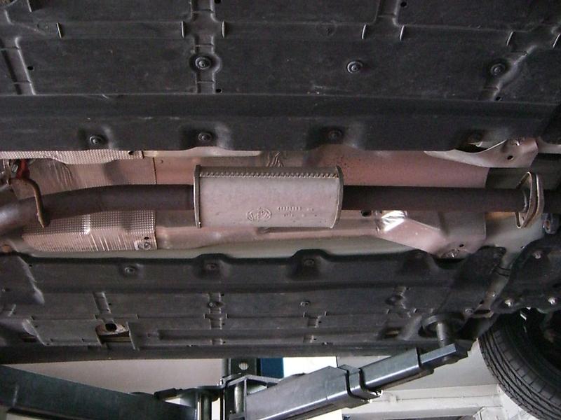

Gibt keine andere Möglichkeit. Das Rohr musst du flexen. Aber bezüglich Garantie sollte es kein Problem sein. Weisst du wieviele schon an ihrer Auspuff-Anlage rumgebastelt haben... deshalb verfällt die Garantie nicht. Ausser du machst was Kaputt beim Umbau!

servus andy hat alles prima geklappt, fast wie plug and play! nein ist net gekennzeichnet du musst nur des mito mittelrohr dran heben dann weißt du wo du flexen musst!

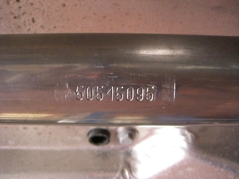

Soo, Samstag vormittag verbaut. Wie ich gerade sehe, stimmt die Art.-Nr. auf meinem Rohr nicht mit der bei mir im ersten Post angegebenen überein. Komisch!
Leider ist auch wie ich zuerst dachte kein Fiat, Alfa, Lancia-Logo eingestanzt sondern lediglich folgende Art.-Nr.: 50515095Es hat mich nicht überrascht, daß nicht Unmengen an mehr Sound bei rauskommen. Im Wagen nur leichtes Mehrdröhnen vernehmbar, von außen hört man deutlich, daß er etwas mehr faucht, aber wenn man es nicht besser wüsste könnte man meinen das ginge noch als Original durch - so meine Meinung dazu.

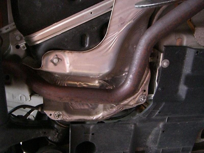

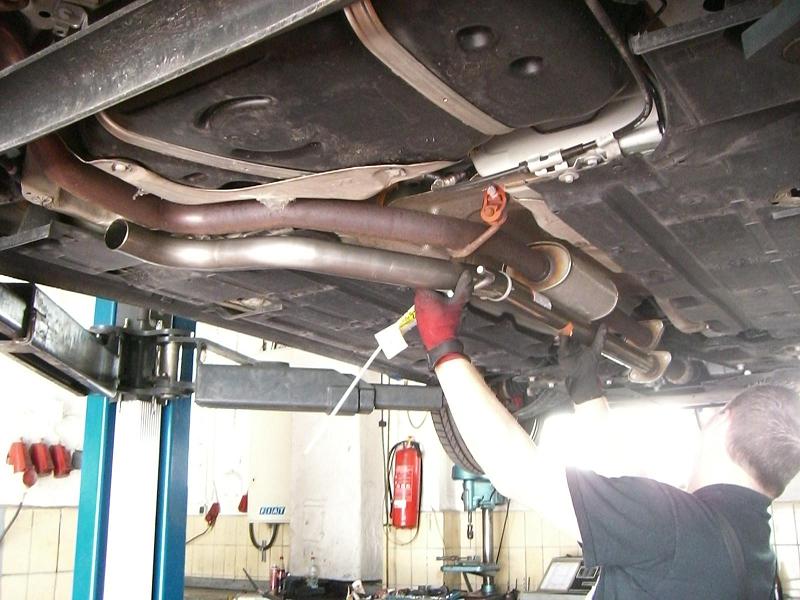

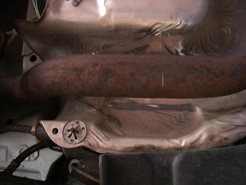

Einbauzeit: Unter Zuhilfenahme der freundlichen r0cksau in etwa 35 min.
Hier ein paar Bilder:
und noch ein paar:
Joa, das mit der ET Nummer is komisch.... Artikel hat sich wohl auf die neue nummer 50515095 ersetz.. Das kommt sehr sehr oft vor!

Habe soeben beim Abheften der Rechnung bemerkt, daß die Artikelnummer wie im ersten Post dieses Threads mit 50515143 angegeben wurde, jedoch aber auf dem Rohr die 50515095 steht.
Hm.. jetzt bin ich doch bissl verwirrt.
Kann mal einer rausfinden was da los ist:
- Unterschiede bei den Abmessungen o.ä. der Rohre
- Unterschiede bei der Aufschrift
- Preislicher Unterschied
- 143er und 095er für unterschiedliche Motorisierungen
- Das 143er nicht mehr lieferbar?
Weil wenn hätt' ich eigentlich schon ganz gern des 143er, dort hieß es ja zumindest mal daß da ein großer Logo-Aufdruck noch mit drauf wäre (Stichwort "Originallook"), was beim 095er ja nicht mehr der Fall ist - leider.
Das scheint zu 100 % eine Ersetzungsnummer zu sein. Wollte gerade die neue Teilenummer prüfen und schauen ob da was ersetzt wurde. Die Nummer ist allerdings so neu das man das noch gar nicht einsehen kann^^..Musste scheinbar erst kürzlich ersetzt worden sein. Auf meinem was ich hier liegen habe ist die selbe Nummer wie auf Deinem eingestanzt und ebenfalls nichts von einer Homologation zu sehen. Werde das Rohr zurückschicken, da ich mir G-Tech komplett bestellt habe

eben steht ein neuer MiTo zwei Auto´s vor mir, ich Knie krum und drunter geguckt. Also der hat auch nur noch die Nummer eingestanzt und keinerlei Fiat/Alfa oder Lancia Zeichen.Grüße aus Mainz

ich wollte jetzt nur nochmal fragen welche Bestellnummern den jetzt richtig sind für die Bestellung, danke für die Antworten.Viele Grüße aus Mainz
