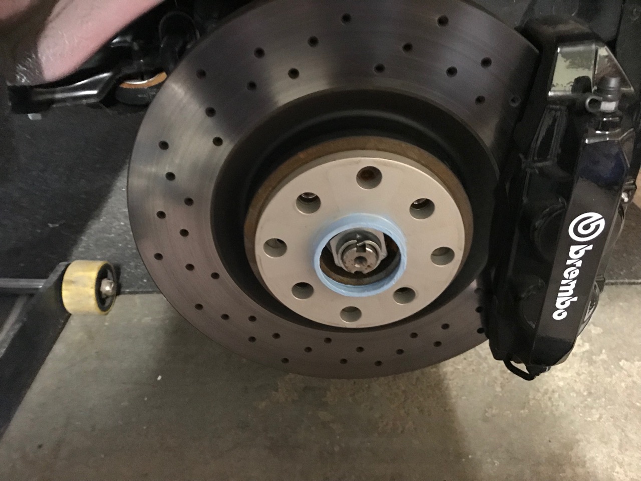

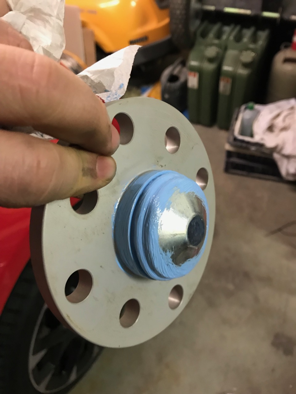

    Ich kann Dir hierbei nur zustimmen, auch ich habe die gleichen Spurverbreiterungen von Eibach vorne und hinten verbaut. Nach Demontage der Zentrierstifte und Umzug der Fettkappe hat's saugend gepasst. Lässt man die Fettkappe drauf, hat die Spurplatte ca. 0,5mm Luft zur Auflagefläche.

    Wir haben unserem Competizione (MY19) jetzt endlich auch mit Eibach Spurplatten (10mm pro Seite) optimiert.
    Wie meine Vorredner bereits erwähnten, müssen sowohl die Zentrierstifte entfernt als auch die hinteren Fettkappen auf die Spurplatten verfrachtet werden.
    Die angehängten Bilder helfen vielleicht weiter .....
    Lars

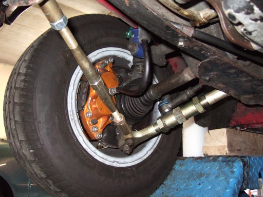

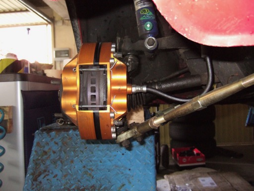

    Interessante Bremsanlage für einen alten Mini. :beifall:
    Damit kann bei herzhaften Bremseinlagen das Heck ganz bestimmt sehr leicht werden. LOL
    Tom
    Ich bin die Bremse mit Bremskraftverstärker, optimiertem Fahrwerk und zeitweise auf Yokohama Semisliks gefahren .... damit konntest Du dich vorwärts Überschlagen. :D
    Die Hinterachse war damit bei warmen Reifen und starkem anbremsen des öfteren ohne Bodenkontakt .... beängstigend :025:
    Lars

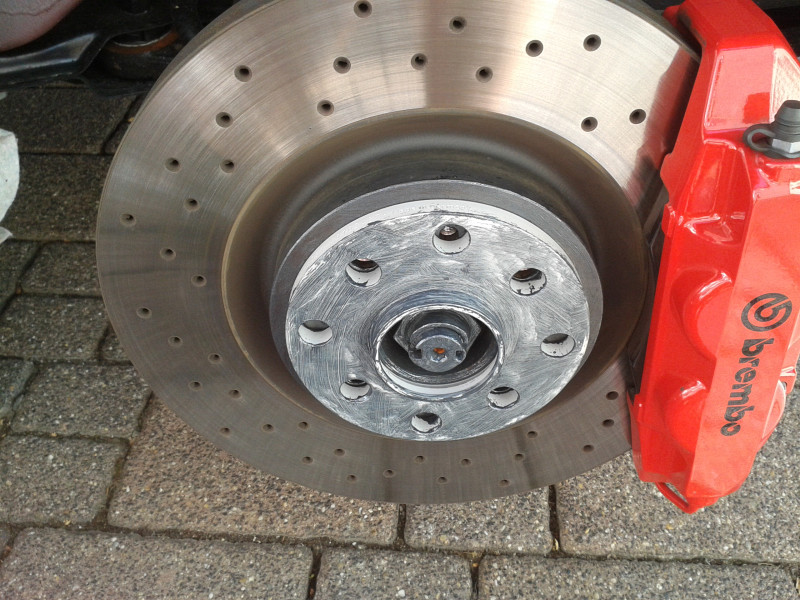

    Hallo zusammen,
    ich habe heute den freundlichen TÜV-Prüfer von nebenann besucht.
    Er bestätigte mir, das der Abstand zwischen Felge und Bremse hier nie und nimmer eine Zulassung erhalten würde.Meine Erfahrungen mit Ducati und anderen Italienern zeigt jedoch, dass in Bella Italia einiges nicht ganz so genau genommen wird. Der Prüfer meinte nur, das er mit der Felge in Verbindung mit 3mm Spurplatten keine Bedenken hätte und empfahl mir mal bei SCC nachzuschaun. Die hätten sicherlich Spurplatten mit ABE für die Originalbereifung. Seiner Aussage nach bezieht sich der Begriff "Originalbereifung" auf die Abmaße der Felge, womit auch die Momo Revenge bei 7x17 4x98 ET35 darunter fällt.
    Ich werde mir also bei Gelegenheit einen Satz Momos in Verbindung mit 3mm Spurplatten für den Winter zulegen und alles wird gut.
    P.S. Bei meinem alten Mini Spaßmobil war der Abstand auch nicht wesentlich größer, jedoch in alle Richtungen ;-)
    Lars

    unser 595 Competizione wird ähnlich ausgestattet sein (rot/schwarz) und soll ebenfalls die Momo Revenge Felgen für'n Winter bekommen (Vorstellung folgt ....).
    Kannst Du den Abstand zwischen Felge und Bremssattel bei Gelegenheit mal nachmessen ?
    Auf dem Bild sieht das fast schon saugend aus .....
    P.S. Sehr schöne Farbkombination :thumbsup:
