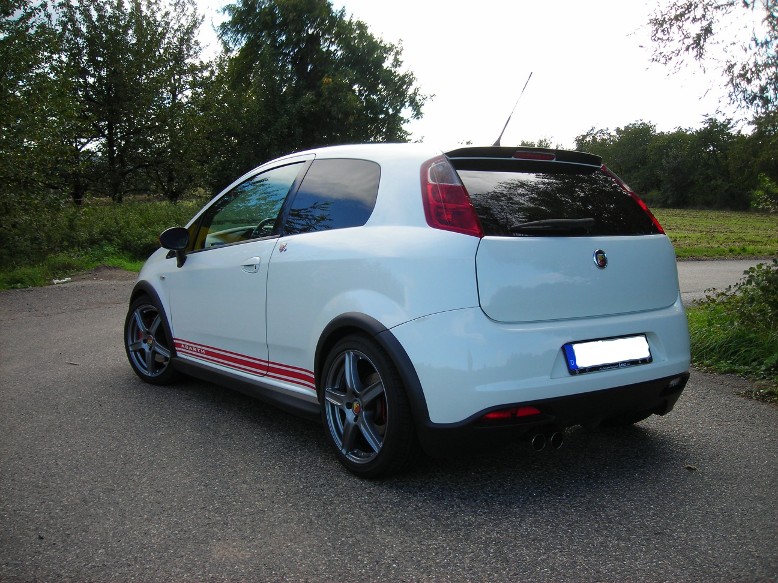

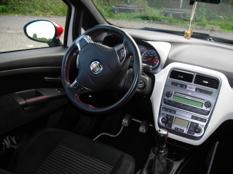

Beschreibung:
Verkaufe hier meinen gepflegten 2 Jahre alten Grande Punto Abarth,1.Hand, Bj. 10/2009,132KW/180PS, Klimaautomatik, Mittelarmlehne, Bluetooth Freisprecheinrichtung(Blue&Me), MP3 Player, original Soundsystem mit Subwoofer , estetico Kit, Abarth Essesse Spotfahrwerk, G-Tech S-Kit Leistungsteigerung über "sport boost" Taste zuschaltbar (normal 155PS, mit "sport boost" 180PS) , neu lackierte 7x17 Alus (BMW space grau metallic) mit Sommerreifen (2x90%, 2x50%) Spurverbreiterung HA, Ragazzon Edelstahl ESD (mit ABE), Felgen Spurverbreiterung und Leistungssteigerung eingetragen, Scheckheftgepflegt, Winterreifen (50%) 205/45 17 auf original Abarth exclusiv Alufelgen können gegen Aufpreis mit erworben werden. Sound der Ragazzon Anlage und Beschleunigung sind traumhaft...
Probefahrt kein Problem da er noch angemeldet ist.
Anfragen gerne per PN..Kilometerstand: 52.000 km
Erstzulassung: 10/2009
Leistung: 132 kW (179 PS)
HU-Prüfung: 10/2012Preisvorstellung:
VB 12900,-EURFoto(s):
weitere Bilder kann ich gerne zusenden. -
