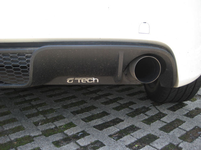

Also zum Rost auf der Heckklappe und Stoßstange kann ich nur sagen das es vom original Auspuff kommt. Er hat mehrere kleine ablauflöcher wo Kondenswasser abläuft. Bei meinem kam da regelmäßig rostiges Wasser raus. Beim fahren entstehen hinten am Auto Luftwirbel , da setzten sich die Rostpickel am Heck ab. Fahre jetzt seid 3 Wochen den GT270rs von g-tech und muss sagen, das es am Heck keine rostigen Pickel mehr gibt. Mein ori. Auspuff war nach 26monaten und 58000km durchgerostet auf eine Länge von 25cm . Hab leider vergessen Bilder zu machen. Jetzt hat unser schrotti das Teil schon entsorgt.

Habe heute hinten rechts das Radlager gewechselt und die kompletten Bremssättel gereinigt. Und siehe da, nach 47 autobahnkilometer kein quietschen mehr. Zusätzlich habe ich die Bremsbeläge angefast. Die Beläge gingen verdammt schwer raus. Alle führungen nachgefeilt. Also wenn es vorne quietscht vielleicht mal alle bremsenteile aufarbeiten. Bin jetzt auf jeden Fall glücklich nur noch den GT 270rs zu genießen und nicht mehr die schrecklichen Nebengeräusche zu haben. ![]()
Gruß Dirk
