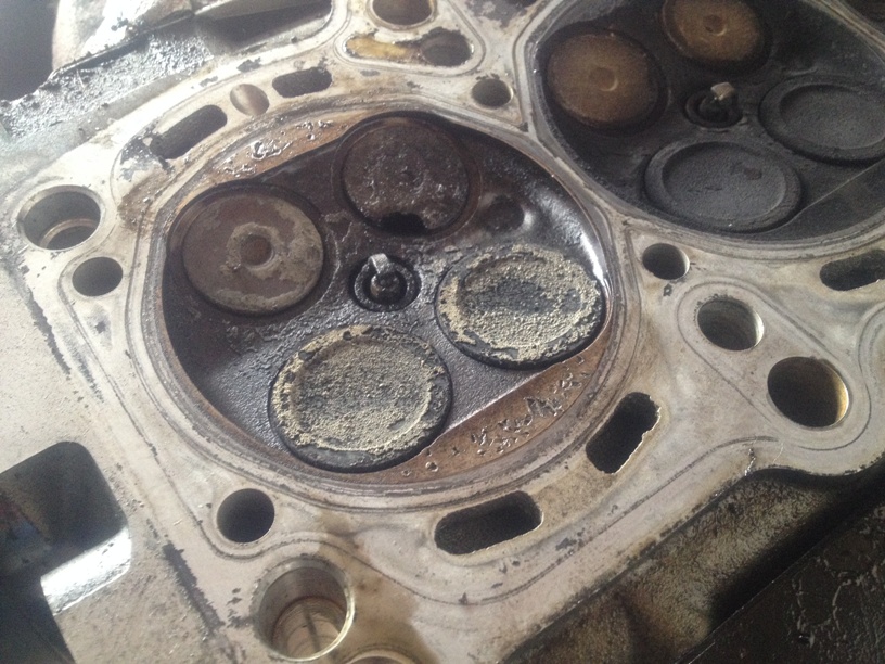

Habe dasselbe Problem beim GPA mit Schmiedekolben und Kopfbearbeitung.
Der Motor brauchte nie einen Tropfen Öl, dann plötzlich fehlte ein ganzer Liter.
Dachte erste der Turbolader sei kaputt, da der Ansaugtrakt komplett voll war und das Auto frisch Abgestimmt war ( habe vorher nicht soviel Drehzahl gefahren )
Der Lader wurde zerlegt und neu abgedichtet, die Abdichtung war aber angeblich nicht kaputt.
Also Kompressionsmessung gemacht, volle 12 bar. ![]()
Daraufhin habe ich den Schlauch der Entlüftung zwischen Entlüftung und Ansaugschlauch Luftfilter-Lader entfernt und mittels Schlauch von der Entlüftung Provisorisch in einen leeren Ölbehälter gelegt.
nach 1000KM hatte ich nur ca.100ml Öl/Wasser Emulsion, also ok.
Ich habe mir dann auch einen neuen original Kunststoff Entlüftungsbehälter gekauft , allerdings momentan wie die italiener ins freie verlegt.
Zog der Lader das Öl aus der Entlüftung oder gibt`s da ein Blech o.ä. im Nockenwellengehäuse, dass verhindert das Öl rausgedrückt bzw. rausgezogen wird was mir fehlt?
Gibt es noch andere mit diesem Problem?

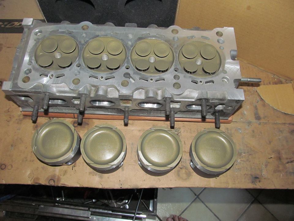

Hallo Zusammen!
Ich komme aus Mittelfranken und bin seit 2011 der Hass/Liebe Grande Punto Abarth verfallen.
Das Auto dürfte einigen bekannt sein, der Vorbesitzer was Timo Traub (TT-Chiptuning ).
Vollederausstattung, 2-Zonen Klima, Navi, Rotlackierte Bremssättel V+H,
Rote Ohren, größe Abarthstreifen ...
Ich habe den Punto mit Motorschaden im Originalzustand (155PS) erstanden und bisher folgende modifikationen durchgeführt:
-Komplett EsseEsse Umbau
-AGA Funtech 63mm mit 200 Zeller
-Garrett 1446 Upgrade Lader (Turbomarkt.de)
-Kopfbearbeitung
-Verdichtungsreduzierung
-Nimonic Ventile
-Wössner Kolben bearbeitet
-H-Schaft Pleul
-Motorfeingewuchtet
-Brennraum und Kolbenböden Ceramik-Beschichtet
-großer LLK
-Luftfilterkasten bearbeitet
-Abgastemperatur Anzeige
-Ladedruckanzeige Anzeige
Bilder folgen...
