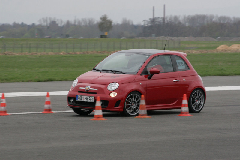

    Zu langsam bist du mit dem Abarth im Slalom bestimmt nicht, höchstens zu schnell denn weniger ist mehr beim Slalom. ;)
    Mach ruhig hinten 0,4 bar mehr drauf und am Start vor Aufregung nicht vergessen TTC anzumachen. LOL
    Dann solltest Du keine Probleme mit den Z´s haben.
    gruß
    Guzzetti 8)
