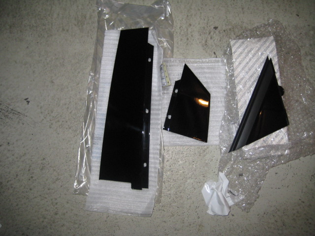

    Am 500er (ist Geschmackssache) finde ich zu den verdunkelten Scheiben die matten Abdeckungen der A- und B-Säule nicht passend...Warum nicht die vom Lounge verbauen in Schwarz Glanz...Was meint Ihr? Muss die Abdeckungen noch einbauen.
    Saluti Roberto
      (107,28 kB, 1.086 Mal heruntergeladen, zuletzt: )
