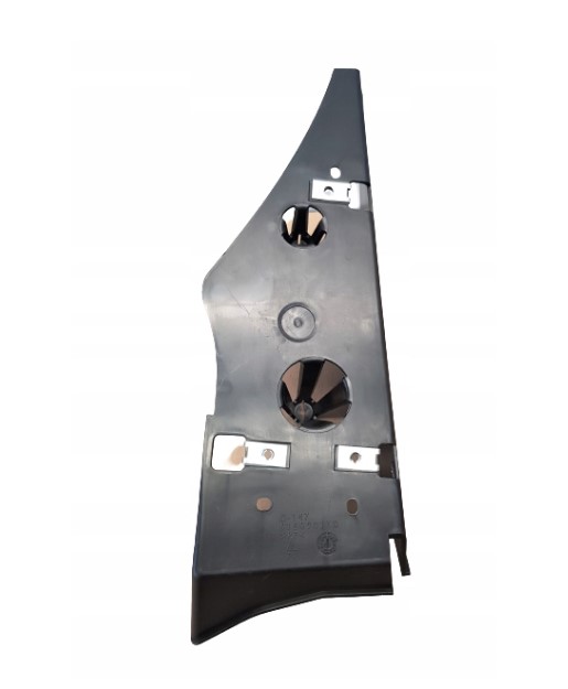

Da ist so ne Art Führunsgschiene, wo die Stoßstange drüber geschoben wird.... Mal demontieren und schauen ob die richtig sitzt....
