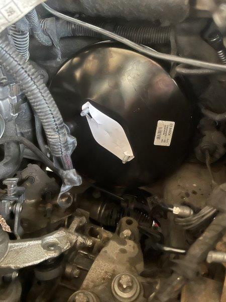

Update Bremsenproblem! Problem gelöst
Es wurde einfach alles getausch jetzt:
ESP Block+Steuergerät, Bremskraftverstärker und Hauptbremszylinder
Gierratensensor und Pedalerie mussten anschliessend neu kalibriert werden...und siehe da - alles funktioniert wie es soll....

Hierbei hab ich auch gleich den Motorhalter getauscht - der alte Halter hatte schon was Rost angesetzt...Bremskraftverstärker ist auch schon getauscht. Was mein Mechaniker Spezi jetzt noch sinnvoll vorkam, war der Tausch des ESP Blocks samt Steuergerät - den musste ich aber erstmal im Netz finden und ordern.
Dann wäre komplett ALLES getauscht - hoffe das wars dann endgültig und ich kann den Wagen dann ordentlich nutzen....

- Bremskraftverstärker und ESP Block kommen neu (hoffe dadurch kann das Bremsenproblem behoben werden)
