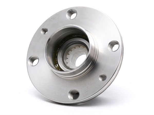

So, Radlager eingebaut, Geräusch weg.
So, meine Radlager kamen heute an, morgen wird eingebaut. Allerdings wundert mich eine Sache schon. In dem Lager ist ein Plastikteil, was mache ich denn damit?

78000. Aber trotzdem habe ich noch eine Frage. Sind Radlager eher als Comedians bekannt? Ich meine, ich bin mir sehr sicher, dass das Geräusch von hinten kommt. Könnten es aber auch die vorderen sein und über die Karosserie wird es nach hinten übertragen?
Die Räder drehen total frei. Ein Spiel ist auch nicht zu spüren.
An SKF habe ich auch gedacht. Allerdings bin ich nach wie vor skeptisch, ob es die Radlager sind. In jeder Situation ist das Geräusch identisch, egal ob geradeaus, rechts- oder Linkskurve.
Welche sollte ich kaufen?
Sind die Lager eingepresst , oder kann ich die selber wechseln?
