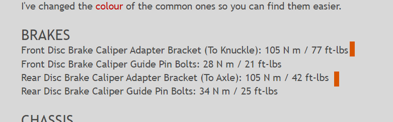

Welches Drehmoment ist für diese Schrauben richtig? Der eine sagt 28 Nm, der andere sagt 35 Nm. Ich finde 28 schon wenig, oder?
Woher nimmst du diese Aussage? Warum sind für dich 28 zu wenig,? Hast du da eine Begründung dafür oder ist das nur persönlichiches empfinden? Außerdem weiß hier keiner mehr, welche Schraube gemeint ist. Du hast keine Ahnung wie man die einfachsten Drehmoment Angaben umrechnet und bedeuten. Wie man etwas schwerer zugängliche Schrauben löst, ebenfalls keine Ahnung. Lass die Finger von Bremsen weg, nur ein Tipp, ohne dich jetzt persönlich angreifen zu wollen.
Immer schön aufpassen was man da so weitergibt...
da sind die Front und Rear Bremssattelhalter mit jeweils 105 Nm angegeben, das stimmt so nicht. Sieht man auch an den Richtigen ft-lbs Werten.
In der Liste gibt es auch M8 Bolzen, die werden mit 80Nm angezogen, viel Spaß...
