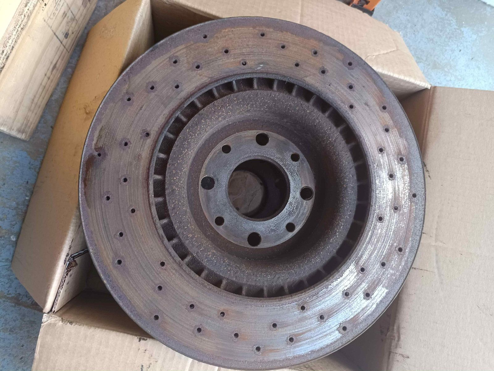

  • Habe gestern auch vorne die Original Scheiben gegen die Mitoscheiben gewechselt , was bis auf das einschlagen der Bremsbelagbolzen gut funktioniert hat.
    Mein Compe ist von Bj.2018 knapp 50.000km :
    Mindestdicke 26,5 gerade erreicht Bremsbelag ReststÀrke gute 5mm.
    Aber die inneren BelĂ€ge waren in der FĂŒhrung relativ festgegammelt. Auto jetzt auch den 3 Winter gefahren.
    Habe allerdings auch nie die BelĂ€ge wegen quitschen mal herausgenommen und die FĂŒhrungen gereinigt.
    Bilder anbei ,
    hier sieht man auch an dem inneren Bremsscheibenbild die starken Rostnarben durch den festengeg. Belag. Die kleineren RostansĂ€tze kommt vom Stehen draußen (2,5 Monate) ,sonst waren die Scheiben wĂ€hrend der Nutzung zumindest aussen blank.
  • was bis auf das einschlagen der Bremsbelagbolzen gut funktioniert hat
    Original Bolzen oder Zubehör? Zubehör Bolzen passen meistens nicht, da ist der Federring im gespannten Umfang in der Regel zu groß.
    Wenn man diese dann einschlÀgt bis wohin sie eigentlich sollten dann bekommst diese fast nicht mehr raus.
