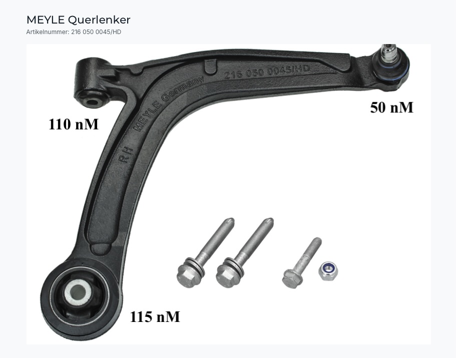

Moin,
ich wollte euch einmal von meinem Austausch der vorderen Querlenker berichten - diese waren nach knapp 70tkm durch. Der Austausch hat sehr gut geklappt und ist auch ohne Bühne & co. machbar.
Meine freie Werkstatt wollte für den Austausch knapp 500 € + Material. Heftig viel - wobei der Aufwand schon hoch ist.
Ich habe den Austausch an meinem 2015er Abarth 595 Competizione (mit Xenon) durchführt - zeitlich habe ich ganz entspannt so 8 h gebraucht.
Videoanleitungen gibt es dafür einige - mal besser, mal schlechter...
Vielleicht dazu meine Insights:
Ersatzteile:
Die Teile sind offiziell nur für 595C (Cabrio) ... Passen aber auch wunderbar im normalen Abarth. Qualität ist super gut und der Preis auch.
Drehmomente habe ich wie folgt umgesetzt:
Hier gibt es verschiedenste Aussagen zu (auch hier im Forum) .
Zusätzlich habe ich angerostete Bereiche des Hilfsrahmens mit Rostumwandler eingepinselt und entsprechend schwarz lackiert. anschließend noch etwas Fluid Film drauf (nicht auf die neuen Gummies der Querlenker
Traut euch, legt selbst los ... Das Thema ist kein Hexenwerk und bei den Alltagspreisen freut man sich doch, ein paar Hundert Euro zu sparen ![]()
