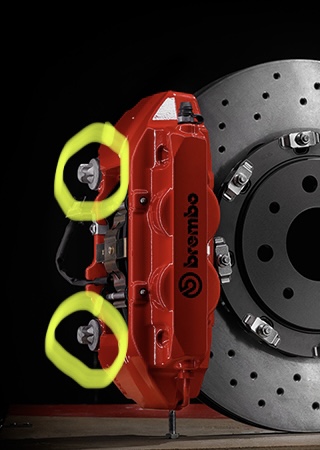

Hat jemand von euch bitte noch das / den Drehmoment für die haltebolzen der Brembo Sättel - siehe Bild…
Dank Euch,
