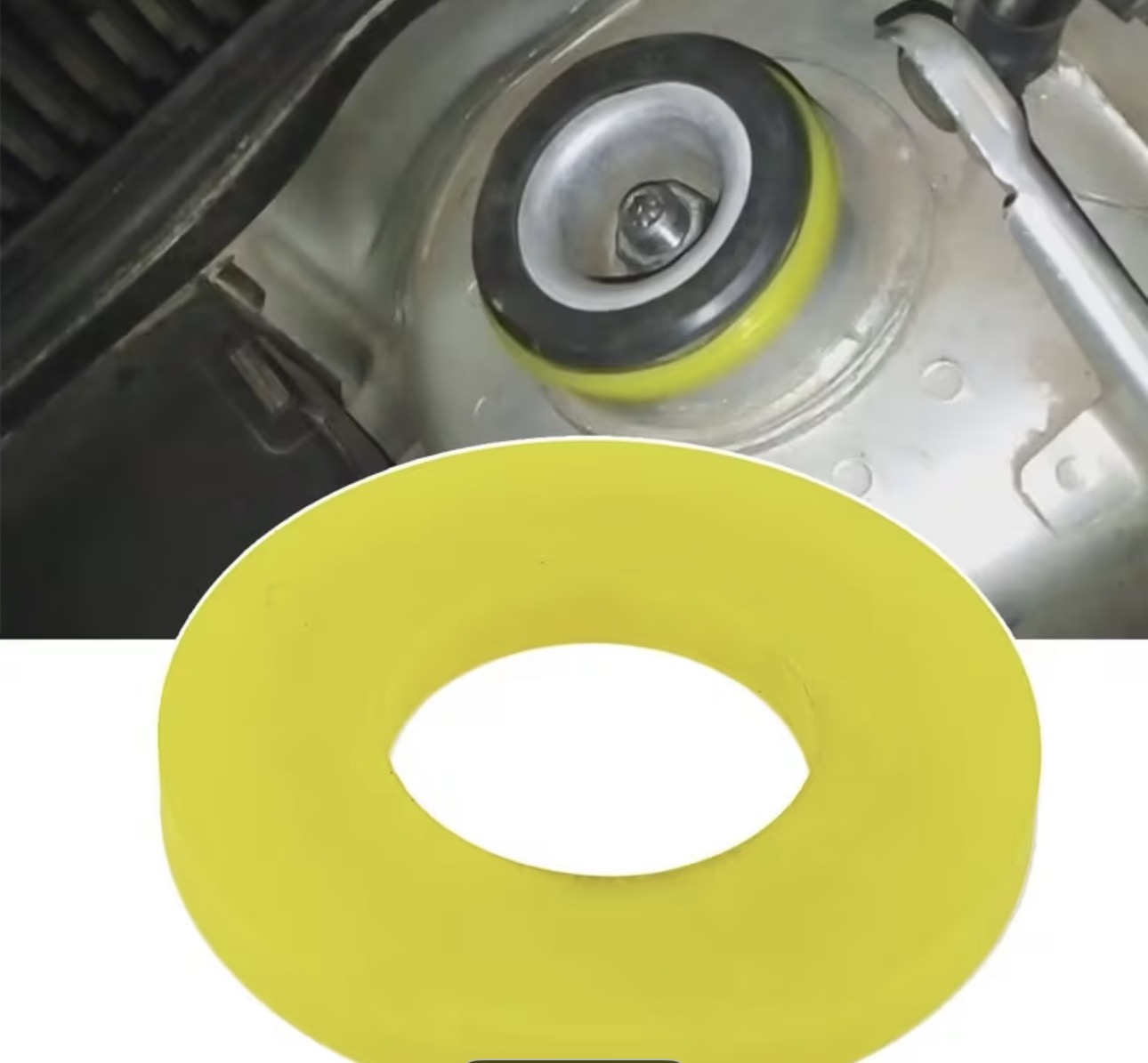

  • Es gibt Gummis für die obere Federbeinbefestigung. Evtl hilft das. Gibt es für ein paar schmale Euros
  • Ah das ist eine sehr gute Idee… das probiere ich mal aus! Danke euch vielmals.
