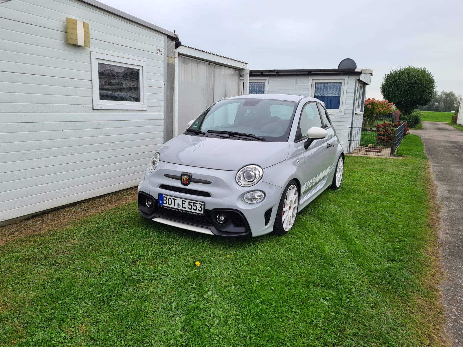

    Ein aktuelles Bild habe ich sogar :-)
    Essi wurde schon tiefergelegt (auf 310mm vorn und 315mm hinten Radmitte zu Kotflügel) und ich habe die Sitztieferlegung für die Sabelt Sitze von Italo-Welt verbaut.
    Im Vergleich zum Camaro fühlte ich mich ohne diese Änderungen wie in einem LKW von der Sitzhöhe :-)
    Jetzt geht es vom Gefühl deutlich besser.
    Marco
