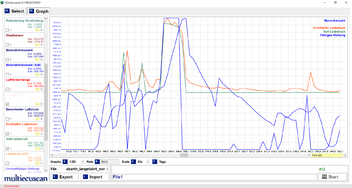

    also nochmal die Multiecuscan Log-Daten angeschaut und dabei festgestellt, dass der Ladedruck im Leistungsbereich nicht dem "SOLL" entspricht.
    Anstatt einer sauberen Kurve läuft er eher ein "ZickZacK" - ich hänge euch mal einen Auschnit an.
    Morgen werde ich, um das Wastegate als Fehler auszuschließen, die Wastegatevorspannung lockern. Sollte dann gleicher "ZickZack" bei weniger Ladedruck auftreten, dann muss es ein Regelfehler sein. Entfernt sich der "ZickZack", dann ist die Feder des Wastegates altersschwach und wird etwas mehr Vorspannung von mir bekommen.
    Auf dem Log ist der Ansaugdruck leider sehr schwer zu erkennen, ähnelt aber ca. dem "ermitteltem Ladedruck"

    Mein Abarth hat beim Fahren sie Ladedruckanzeige im Tacho nicht mehr voll aufgefüllt sondern nur 7 der 10 Balken. Im Sportmodus hat er alle vollgemacht, da dort eine Stage 1 einprogrammiert ist. Beim genaueren "hinfühlen" beim Fahren ist jedoch schnell aufgefallen, dass ein Lesitungsverlust deutlich zu spüren ist. Also Multiecuscan angeschmissen und festgestellt das KEINE Fehler hinterlegt sind. Den Wagen also kurzerhand nochmal Probegefahren und festgestellt, dass er sich im unteren Drehzahlbereich genz normal und sauber fährt. Geht man nun bsp. Ortsausgang im 5/6 Gang voll aufs Gas geht so sieht man, wie sich kurz alle 10 Balkenaufladen jedoch gleich wieder abbauen und bei 7/10 stehen bleibt. Im Sportmodus das gleiche:
    Fuß aufs Gas -> Motor dreht hoch -> ab ca. 2800 U/min Ladedruckt erreicht -> Ladedruck geht sofort wieder zurück
    Daraufhin Multiecuscan mal angeschlossen gelassen und eine Fahrt in allen Lebenslagen des Motors mitgelogt, es stellte sich heraus, dass der Klopfsensor beim Fahren im Unteren Drehzahlbereich bei ca. 200-500 mV ist, sobald es an die 3000 U/min (und drüber) bis zu 1700 mV. Auch zu sehen dann, wenn der Klopfsensor seinen Ausschlag gemacht hat, dass der Ladedruck zurück geht.
