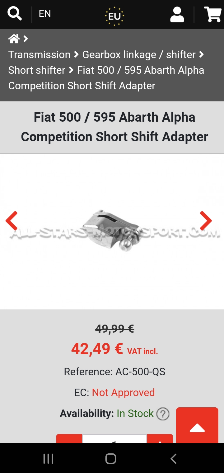

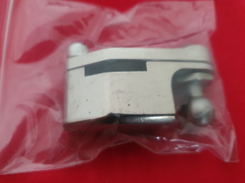

Short shift Adapter von Alpha Competition
  • Kennt den jemand?
    Sieht fast wie der Neu-F Adapter aus, kostet aber weniger als die Hälfte von dem.
    Ich habe mal jetzt einen in Portugal bestellt. Ich berichte wenn er eintrifft.

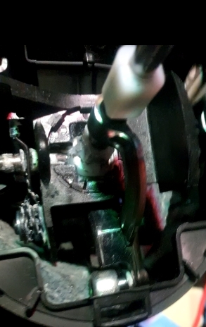

  • Ich fahre die Neuf- Schaltwegsverkürzung seit Beginn. Funktioniert einwandfreu, allerdings musste meine Mittelkonsole angepasst werden.
    Bei dem einen mehr, bei dem anderen weniger... Ich musste dazu sogar die Halterung für das Fach umbauen.
    Aber hat das Facleift überhaupt noch diese Fach ?
    Gruß Joh
  • Meiner hat das Fach.... 8|
  • Das ging aber fix. Frisch aus Portugal eingetroffen.
    Gute Verarbeitung. Jetzt geht's die Tage ans einbauen.....
  • meiner hatte ja noch eine kleine "Schublade", die man aufmachen konnte. Ein Netz dürfte ja nicht stören, da es ja nicht nach innen baut.
    ...doch. Hab es bei Serie4 nachgerüstet-es hat eine Wölbung nach innen, so 2cm.

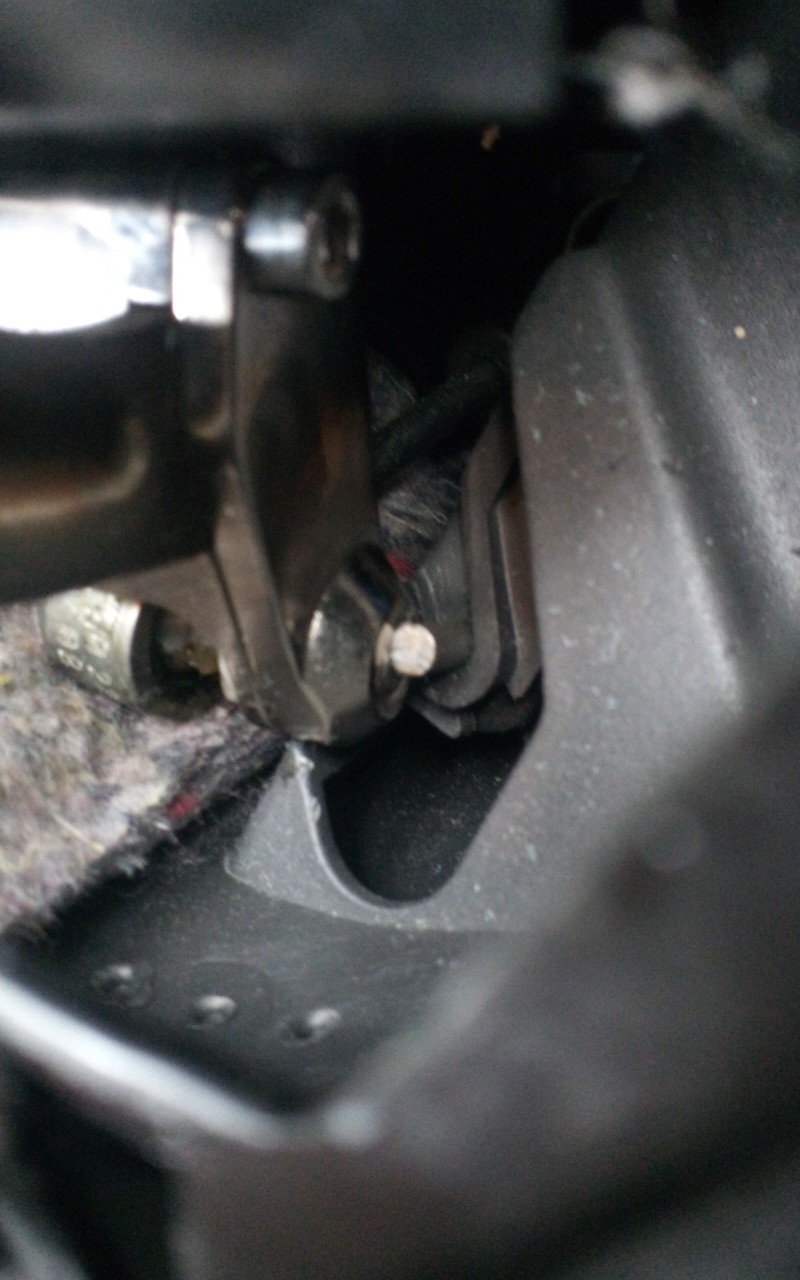

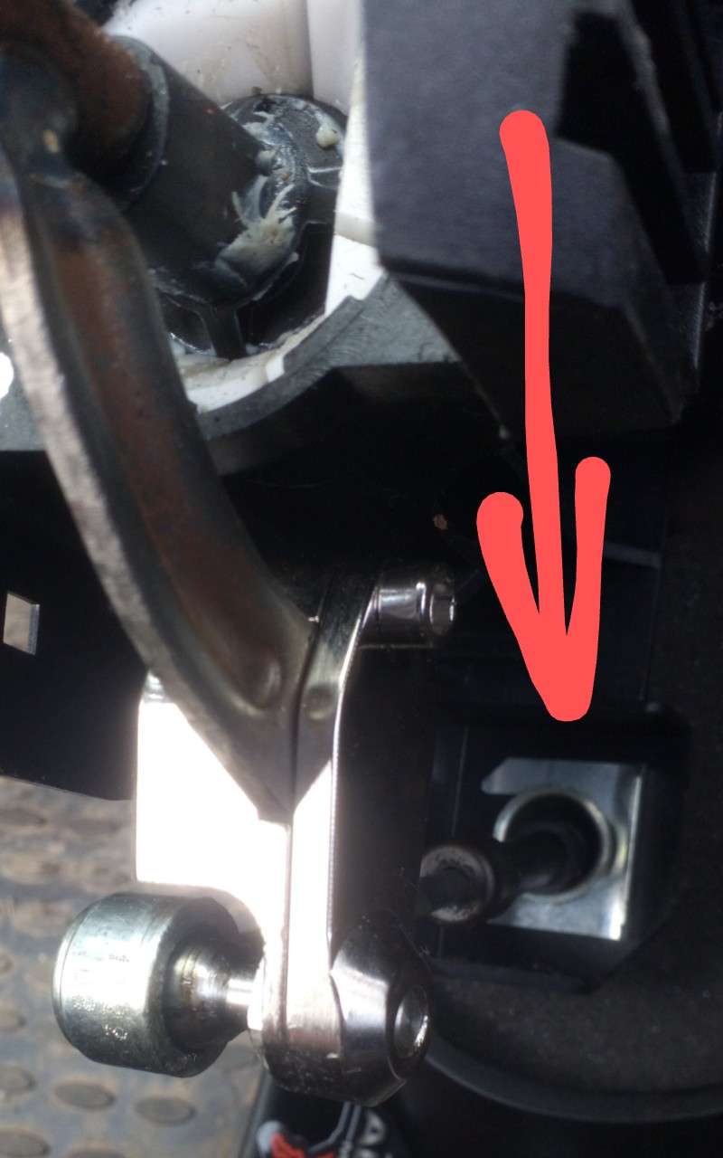

  • Sodele, Einbau in ca 30 min erledigt. Es musste nichts nachgearbeitet werden. Die Schaltwege sind nun kurz und knackig :thumbup:
    Lohnt sich auf jeden Fall. Bestellt habe ich das Teil bei
    All Stars Motorsport für rund 50€ inkl. Versand.

    Kai-Oliver: Hast du mal den Link dazu? Ich habe jetzt nach der Seite Alpha competiozion gesucht, auch gefunden aber da lässt sich nichts nach Abarth filtern.
    Schau mal da
    https://www.all-stars-motorspo…500-qs-2000000029306.html

  • Ich habe heute die erste längere Fahrt mit den Short Shifter gemacht.
    Fazit: Nie mehr ohne....
    Egal welchen Short Shifter man verwendet, die Schaltung kann nur besser werden. :thumbsup:
    Ein richtig klasse Schaltfeeling. Kurz und knackig präzise. Kein wackeliges rumgestochere im Getriebe.
    Einzig an die nun etwas größeren Kraftaufwände beim Schalten muss man sich gewöhnen.

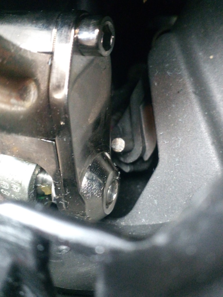

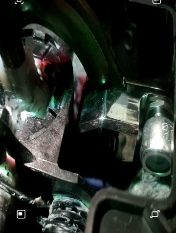

  • Hab den Adapter auch sein ein paar Tagen verbaut, fährt top ohne Probleme.
    Hat einer ne Ahnung ob das ganze sich negativ auf den Verschleiß des Getriebes auswirkt? Weil der Winkel der Schaltstange die mit dem Adapter verbunden ist wird ja schon etwas flacher.
    Mein Abarth 595: 145 PS Modell, Baujahr 2017, Trofeo Grau mit Kit Estetico Rot, Abarth Touring Felgen in 17", Ulter V2 mit Carbon Endrohren, Sculptor Rodin Ansaugschlauch, Alpha Competition Shortshifter, AP Gewindefahrwerk, Spurplatten 10mm/15mm, CSR Cup-Spoilerlippe, CSR Dachspoiler, Philips Ultinon Boost LED Scheinwerfer-Leuchten, Vacarparts LED Rückleuchten
  • Hallo, sollte dem Getriebe nichts ausmachen.
    Der Hebel ist nicht direkt mit dem Getriebe verbunden.
    Verändert wird ja nur das Übersetzungsverhältnis
    Von Hebel auf Schaltseil.
    Dabei bleibt der Weg, den das Seil zurücklegt gleich.
    Gruss John
