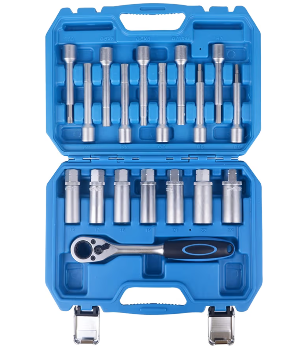

Langnuss mit Sechskant aussen, dann kann man den Inbus durchstecken.

soweit ich gelesen habe, oben 27er Mutter und 5er Inbus im SStoßdämpfer.Stimmt das auch beim H&R?
Reicht da ein gekröpfter Ringschlüssel oder braucht es ne Langnuss?
