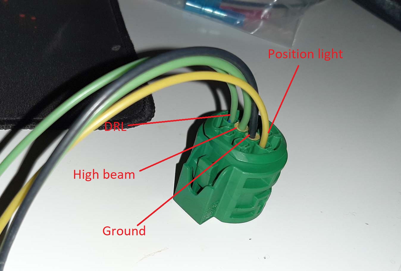

ich habe noch keine halogenlampen gesehen die nich gelb sind 🤷♂️ wenn sie das sind, wäre das natürlich eine alternative zu den led‘s 👍 mich stört das nämlich schon sehrrrrrrrrrr lange. welche hattes du bei led perf bestellt gehabt? die haben; „lampen super white“ und „platin lampen“ 🤔
Das ist der Artikeltext bei LEDperf: 1 x Standlicht- und Tagfahrlicht-Pack (Xenon-Weiß) für Fiat 500 (PCKHVF500WH) = 7.83€ (Phase : 2 (2015 - ...) ; Typ : Lampen Super White)

Adapter mit passenden Lastwiderständen dazwischen schalten und gut is. Dann braucht man nicht am Fzg.-Kabelbaum rumlöten und kann bei Bedarf alles wieder rückstandslos entfernen. Stecker bekommt man günbstig beim China-Mann...

Das habe ich mal bei einem anderen Fahrzeug mit H4 Ersatz als LED probiert. Ja, geht, aber auf den Lastwiderständen kann man Spiegeleier backen. Das Risiko würde ich nicht eingehen. Ich habe die auch wieder entfernt.
dunkler wäre mir persönlich egal, da nur TFL ist und die ringe eh leuchten. mir stört persönlich die farbkombi.

Meines Wissens sind das keine LED-Birnen, sonder "normale" Glühbirnen, die im Xenon-Stil leuchten..
Genau so. Ich habe sie bestellt. Garantiert ohne Fehlermeldung

Hallo Stephan,
wenn Du nur die Glühlampen rausnimmst kriegst Du eine Fehlermeldung wegen der Beleuchtung.
Es gibt hier entsprechende Glühlampen im Xenon-Effekt. Ich hatte damals hier gekauft, gibt aber auch
andere:
https://www.ledperf.de/led-pac…fuer-fiat-500-p-1689.html

Danke, aber ausschalten will ich es ja nicht. Ich mag nur die "gelbliche" Glühlampe nicht in der Mitte des LED Rings

Hallo zusammen,
mein 595 Turismo Bj, 2017 hat das Tagfahrlicht, das noch mit einer Glühlampe realisiert ist, obwohl außen die zwei Halbkreise LED-beleuchtet sind. Das sieht doof aus. Sobald das Fahrlicht an ist, geht die Glühlampe aus und es sieht so was, wie es sein sollte.
Hat jemand eine kreative Idee?
Glühlampe gegen eine mit LED tauschen?
Oder Glühlampe entfernen (wird dann ein Fehler gemeldet?), damit nur der Ring leuchtet?
Danke für eure Hilfe.
Stephan
