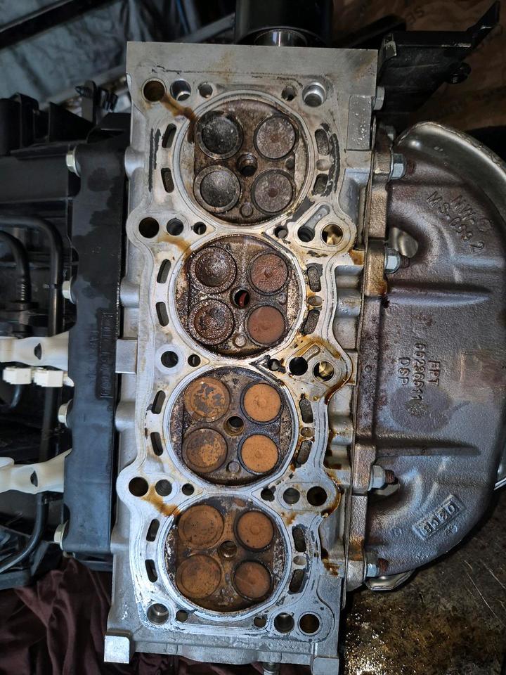

    Jungs, was sagt ihr zum Zylinderkopf vor der Bearbeitung. Der Wagen hat knapp 40000km. Sieht sonst auch von außen so aus. Aber innen. Diese Rost artige Verfärbung. Als ob der Motor offen sehr lange im Freien Stand. Dem ist aber definitiv nicht so. Diese Verfärbung kommt höchstwahrscheinlich vom Additiv.

    Alle Vermutungen zusammen sind schlüssig und so wird es auch gewesen sein.
    Ich habe den Wagen mit dem Schaden übernommen.
    Meine schlussendliche Vermutung.
    Chiptuning
    Klingelnder Motor
    Oktan Booster (daher die enorme Färbung von Kolben und Ventile, Mangan)
    Dadurch magere Verbrennung mit höherer thermischer Belastung.
    Kolbensteg weggebrochen.
    Kompression damit hinüber.
    Ich werde später Bilder machen und hochladen. Zylinder sehen makellos aus.
    Ventile haben zwar keine Einschläge. Aber ein Einlassventile scheint nicht ganz dicht zu schließen.

    Stiofan Ja, da hast du absolut recht. Ich habe den Wagen so übernommen. Offiziell hat er keine Software. Meine Vermutung ist aber, dass er Software hat und zusätzlich ein Additiv in den Tank gegeben hat. Magere und höhere Verbrennungstemparatut. Daher der Schaden.

    Guten Morgen in die Runde,
    Ich heiße Robert, fahre einen Abarth 595 Bj. 2018 145PS. Laufleistung 40TKM
    Ich bedanke mich bereits im Voraus für jegliche Rückmeldung.
    Zum Zustand.
    Der Kolben vom 1. Zylinder ist oben am Steg verglüht. An der Stelle von der Einspritzdüse. Durch die Reste vom Aluminium sind dann höchstwahrscheinlich beide Einspritzventile etwas beschädigt worden. Ganz leicht krumm.
    Die Zylinder sehen alle tadellos aus. Der Kreuzschliff ist sehr gut zu erkennen und optische Beschädigungen sind nicht zu sehen.
    Hauptlager und Pleul sehen auch prima aus.
    Zum Problem. Ich habe im Ölfilter mehrere kleine quadratische Kunststoffteile gefunden. Alle gleich groß. Ca. 4 x 4 mm.
    Sehen alle gleich aus.
    Hat jemand eine Vermutung, woher diese stammen könnten?
    Ich habe alles abgesucht.
    VIELEN DANK!
