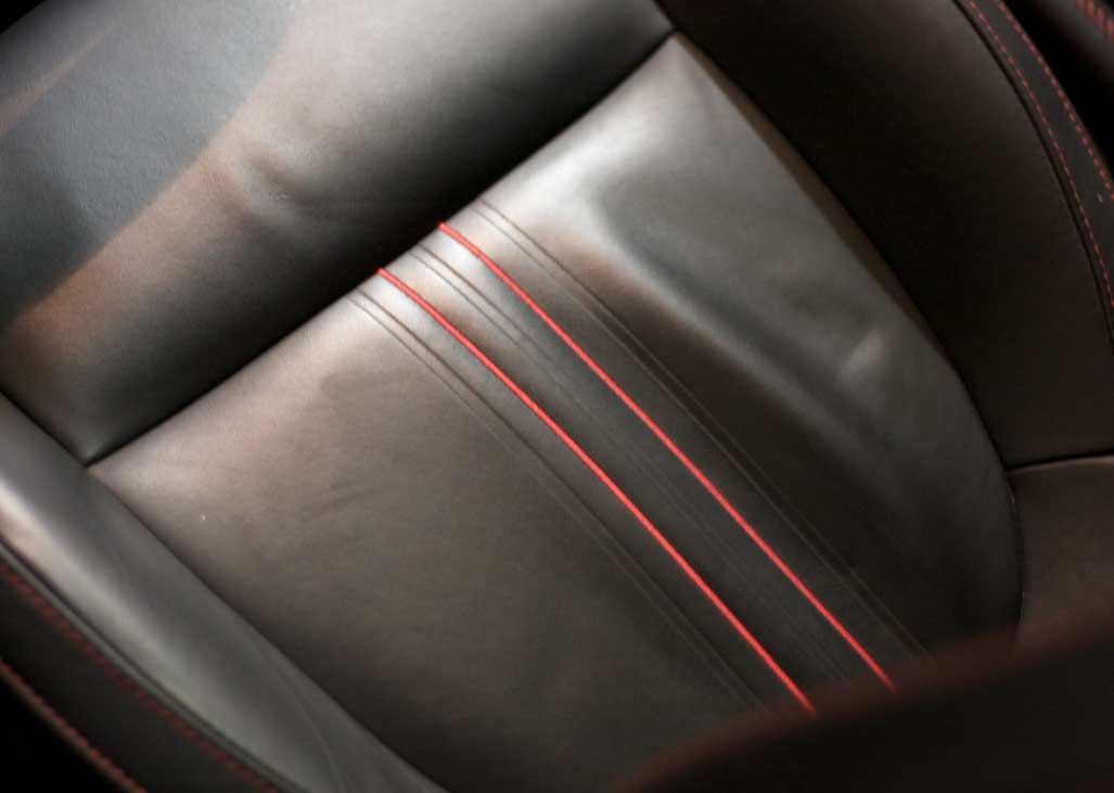

    • Ledersitze schlagen Wellen

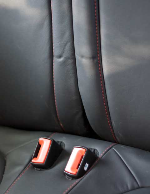

    • Die hinteren Gurtschlösser sind eine Fehlkonstruktion, die Teile verschwinden nicht vollständig im Sitzkissen. Wenn man dann die Rückbank umklappt und was schweres drin hat, drückt es die Dinger ins Leder (siehe Bild).
    • Am Fahrersitz kommt das Polster direkt neben dem Umklapper zum Vorschein (siehe Bild), wurde mal quick'n'dirty geklebt, ist nach 2 Wochen wieder offen gewesen. Der Serviceberater meinte das wäre zu knapp geschnitten, da müsste man den Sitz komplett neu beziehen und das bekommt der Sattler wohl nie so gut hin wie das Werk. Sprich davon hat er mir abgeraten.

    • Gurtschlösser Rückbank drücken ins Leder, wenn umgeklappt. Definitiv ein Konstruktionsfehler, denn die verschwinden nicht wie bei anderen Autos in der Sitzbank.

    • Sitzbezug schlägt Wellen, wobei ich sagen muss dass es zumindest nicht mehr schlimmer wird, das hatte ich schon befürchtet.

    Zu den welligen Ledersitzen. Ich kann es nur noch einmal sagen.
    Es ist normal, dass Echtleder nach Gebrauch Falten wirft und ist nicht
    zu vermeiden, da das Leder sich dehnt.
    Kann ich so leider nicht 100%ig bestätigen. Mir fallen da grad mal ein paar ältere Autos ein bei denen ich nie solche Probleme mit dem Leder hatte ...

    ins Geld gehen, sonst ändert sich nichts. Den Ledersitz (schlecht ausgeschnitten) würde ich tauschen lassen!
