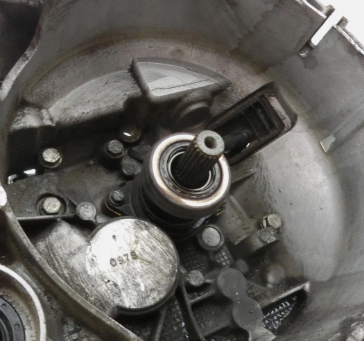

Vielleicht ist das ein Missverständnis?
Zwischen Getriebe Hauptwelle und Kurbelwelle ist nur die Kupplung und das einzige Teil das die Bezeichnung Lager trägt ist das Ausrücklager. Das ist bei den neueren c510 Getriebe im Nehmerzylinder integriert.
Auf dem Bild ist die Hauptwelle zu sehen, die DIN-Verzahnung für die Kupplung geht vor bis an das Wellenende, das ist kein Lager vorgesehen.
