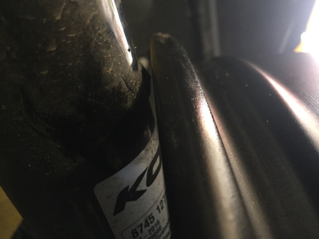

Ja das ist klar. Aber der Federteller hat auch noch locker Platz.. das Problem ist eher der Platz zwischen Felge und Dämpfer und nicht zum Federteller. Der Abstand würde ja auch immer gleich bleiben.
Habe gerade das Bild gefunden und da sieht es aus, als wäre das Bilstein genau so dick wie das Link. Also macht es auch keinen Unterschied?
Sind die Koni-Dämpfer dicker als andere?? Weiß das jemand?? Was wäre eine Alternative die "dünner" wäre?
Spurplatten kann ich leider keine verbauen, da die Felge mit reifen jetzt schon auf einer Seite 1mm übersteht, also mit Platten kann nicht gearbeitet werden...
Felgenflanje ist bei der Größe exakt ausenkanne Kotflügel...
Hallo an Alle, zur Zeit habe ich mal wieder etwas Neues mit meinem Serie 4 vor und wollte einmal wissen ob jemand Probleme mit 8x18 Zoll Felgen ET 35 und dem Original Fahrwerk hat?
Ich habe die Felgen einmal angebracht und dann sieht es wie auf den angehängten Bildern aus. Ich habe zwischen Dämpfer und Felge knapp 1mm Platz... wird zu einer Eintragung so nicht möglich sein, oder was sagt ihr?? In meinem Ratgeber steht so schön geschrieben:" Für eine Eintragung dürfen 6 mm zwischen Felge und Dämpfer nicht unterschritten werden"... Weiter reden die aber auch von min. 4mm Platz von Felge zur Bremsanlage und das dürfte Original ja schon unterschritten sein??
Hat da jemand schon Ähnliches erlebt oder verbaut? Grüße
