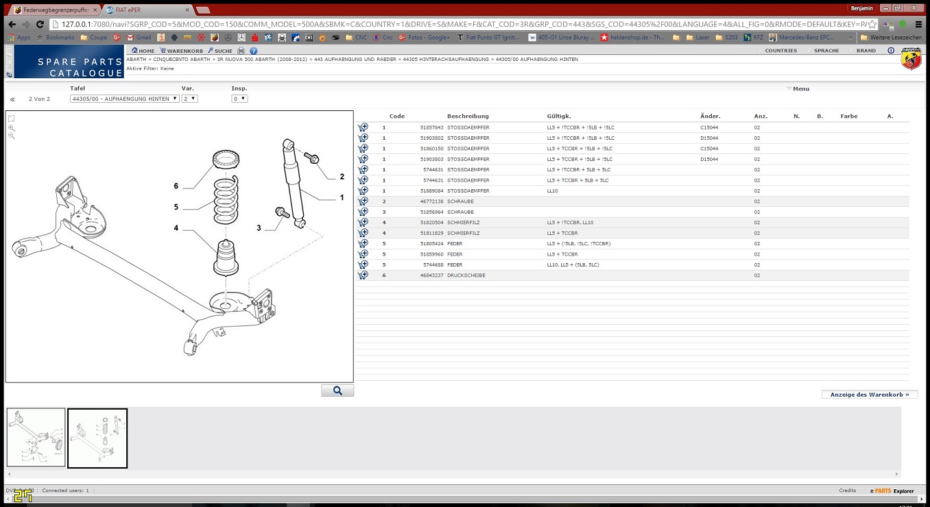

    @Sdeicento 54 PS neine leider ist das nicht meine Hinterachse, müsste es aber sein ! oben im Fahrgestellbaumuster sied man es,...anscheinend macht sich Fiat im Eper nicht mehr viel mühe, bei mir in der Firma wird es so angezeigt (Bild ist im anhang)
    Gut danke für die info habe drauf gehofft das es zum rein drücken ist :thumbsup:
    Edit: Ahhhh ich bin ein jockel,...jetzt sehe ich erst das an dem Puffer 2 Stiche abgehen ...nach unten und nach oben jenachdem welche ausführung man hat ...ich nehme alles zurück das fiat sich im eper keine mühe macht :anhimmel:

    Auf der anderen seite habe ich gekuckt,...
    das sitzt oben das ist Fakt unten kann es nicht sein das würde mit dem Federteller nicht gehen,...kann gut sein das es nur das eine Foto gibt.
    Habe gesehen das es 2 verschiedene Puffern gibt, die waren bestimmt zu faul für 2 zeichnungen zu machen.
    im Foto sied man es das sie oben am Teller oder Karosserie fest sind hoffe das sie nur rein gedrückt sind,...gehe mal davon aus.
    Aber das sehe ich bestimmt wenn ich den neuen habe...entweder ist ne gewindebuchse im Gummi, Stehbolzen oder einfach ein Pfropfen.
    EDIT: Super danke für die info :thumbsup:

    Hi Leute
    Mir ist heute wärend der Fahrt der Puffer Beifahrerseite abgefallen/Gebrochen, er lag im Federteller in der Hinterachse und Klingelte rum, habe dann eben noch schnell bei -2 grad Kälte die Feder kurz ausgebaut um das teil raus zubekommen...
    Es war Kalt es wurde dunkel alles war halt kacke, und so habe ich auch vergessen zu schauen wie das ding oben fest ist...
    Ist das nur mit einer Nase in dem Loch oder ist da ein Teller/gegenstück mit Schraube oder Stehbolzen/Mutter ?
    Und meine zweite Frage wieso ist das im Eper falsch gezeichnet, laut Eper ist es im unteren Federteller bei mir aber im Oberen Teller.
    Bild im anhang Teil nummer 4
    Danke im Vorraus.
    Gruß Benny

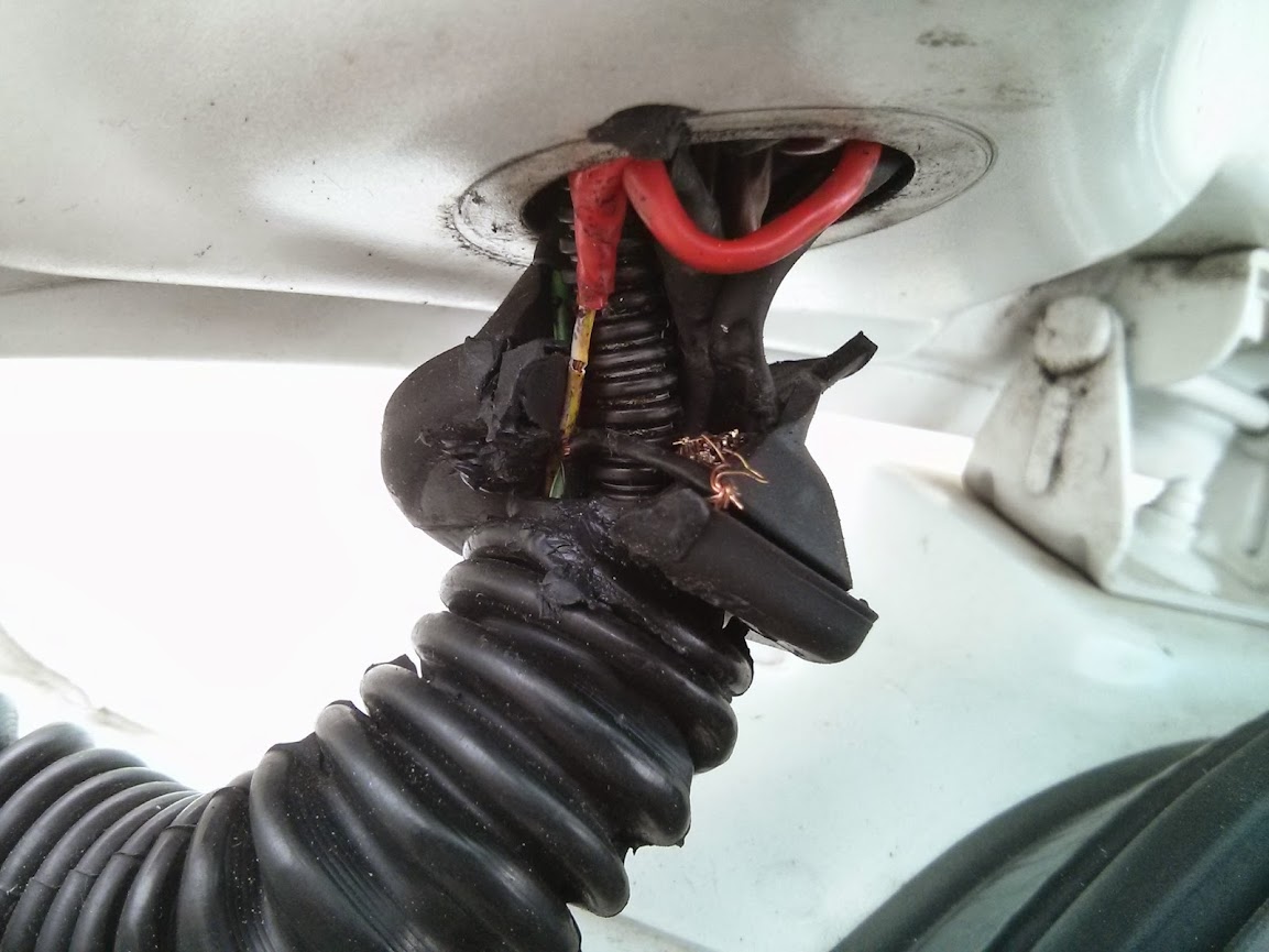

    Heute war der Heckklappenkabelbaum dran....
    Also was Biliigeres und dumm gebautes habe ich noch nicht gesehen....
    1.Hartkupferkabel
    2.Sichmals Silikonummantelung
    3.Filzband das so hart war wie ich es noch nie gesehen habe....
    4.Kuckt mal bei euren Autos...in den letzten 5 cm beim Schließen der Heckklappe, drückt sich der Kabelbaum selbst 2-3 cm nach hinten und genau dort bricht der Salat....
    Habe jetzt Ölflexkabel rein gezogen und ein neuer Gummikabelkanal...
    Diese Druckbewegung beim schließen der heckklappe bekommt man aber nicht weg....das ist wirklich ziemlich dumm gemacht...
