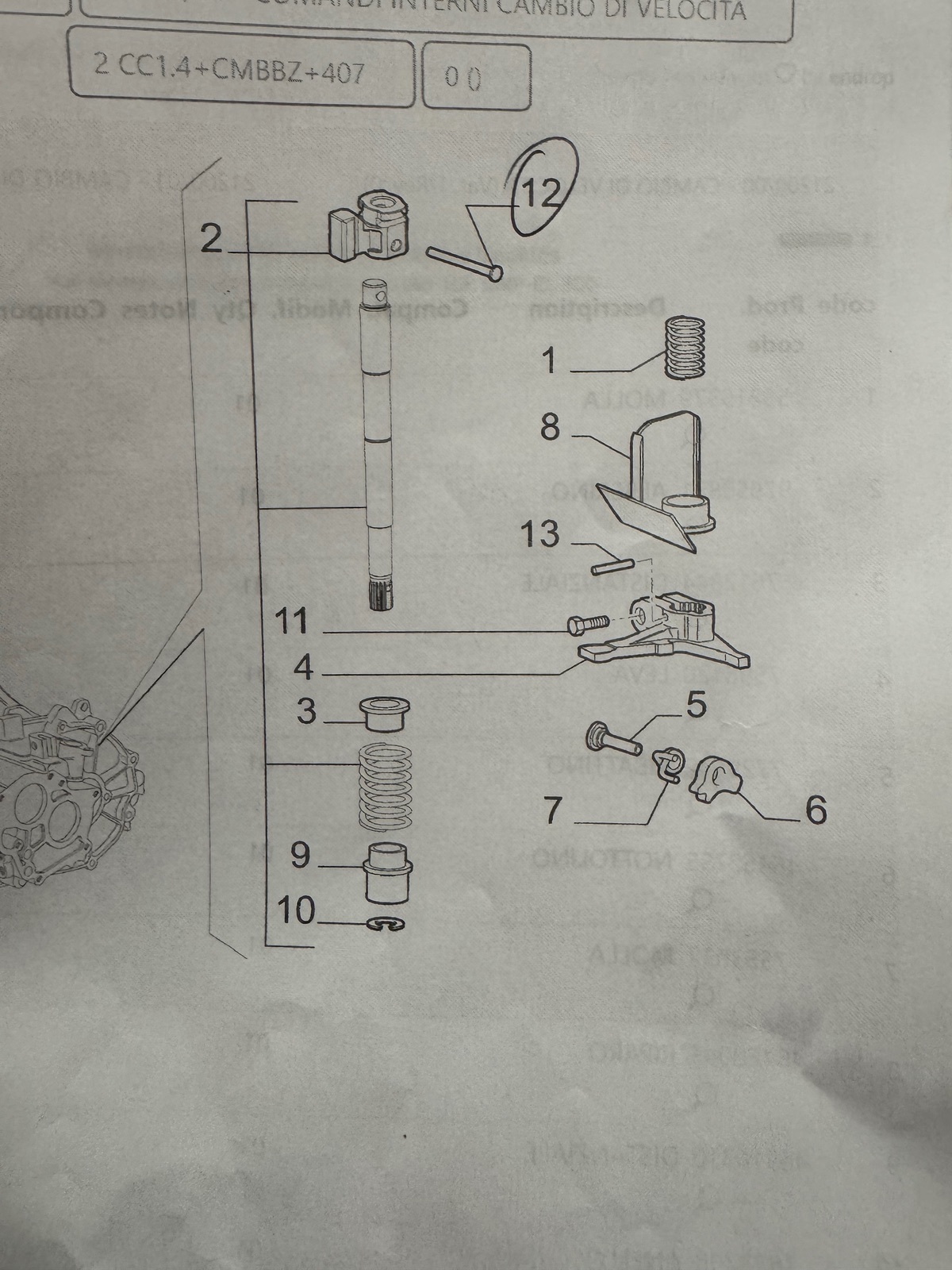

    Jetzt ist es auch bei meinen 595 C Abarth passiert . Der Stift an der Schaltwelle unter den Selespeed ist gebrochen und ich suche Ersatz . Anfrage bei meinen Fiat / Abarth Händler ca 2 Wochen Lieferzeit.
    Hat vielleicht jemand so einen Stift damit das Fahrzeug wieder von der Bühne kommt ?

    Das Ersatzteil für meinen Abarth 595 mit MTA Getriebe by 2014 gibt nicht mehr ( Teilenummer 13942170) und ersetzt worden mit der Teilenummer 55251377.
    Ersatzteil wäre da und kann abgeholt werden . Gemacht getan, bekomme ich als Ersatzteil nicht ein 6 mm Stift wie es eingebaut war sonder ein 8mm Schraube (siehe Bild). Leider ist aber das Loch an der Welle und Selektor 6 mm .Sicher ist was in laufe der Jahren von Abarth verbessert worden und man muss was modifizieren.
    Meine Frage : hat jemand Kenntnis davon und kann mir sagen was man alles wechseln / Bestellen muss um ewt diese Modifizierung erfolgreich umzusetzen.
    Selektor und Welle aufzubohren / Gewinde schneiden ist keine Lösung.
