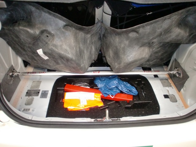

es gibt auch noch eine Domstrebe von Wiechers für den Motorraum und für den Kofferraum.
Die für den Motorraum wird an den Domen befestigt. Sieht aber so aus, als ob ,man noch Löcher bohren müsste zur Befestigung. Genauso auch im Kofferraum. ![]()
