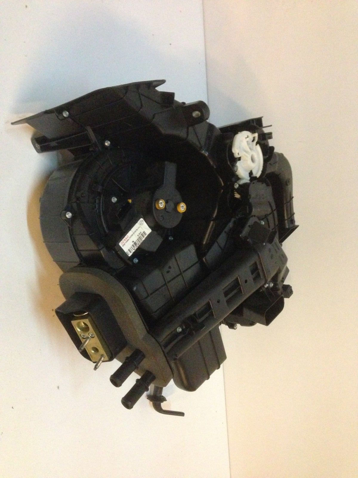

    So, ich habe das jetz einfach mal in die Hand genommen. Das ist kein Riesenproblem. Der Motor für die Verstellung sitzt recht vom Lüftermotor im Fahrerfußraum. Man kommt sogar relativ gut dran. Ich habe den Motor bei Fiat nachbestellt (53€) und eingebaut. Da mußte nix nachkalibriert werden. Motor dran und es funktioniert wieder. Der Motor ist mit 2 Schrauben 3mm mit 5,5er Sechskantkopf festgeschraubt. Einen kleine Ratsche ist perfekt dafür.
    Gruß Saemdi2001

    Hallo ABARTHig, ich habe das gleiche Problem mit der Lüftung. Es kommt in der Mitte fast nichts raus. Wie bist Du an die Motoren drangekommen. Im Fußraum Beifahrerseite funtioniert der Motor und die Klappe. Wo sitzen die anderen Motoren? Hast Du evtl Fotos gemacht?
    Gruß Saemdi2001
