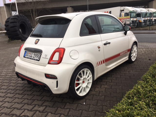

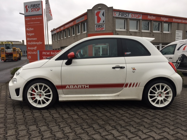

    Der Abarth meiner Freundin ist voll ausgestattet.
    Sabelt Leder/Alcantara/Stoff/Carbon
    7Zoll HD Navi
    Record Monza
    BiXenon
    Weiße SS Felgen für den Sommer
    Keine Antenne
    Weiß mit Rotem Estetico
    MTA
    Beats (Mit deinem Handy kannst du per Bluetooth gern deine Musik anhören)
    Parksensoren
    Hab ich was vergessen?
    Schau es dir einfach in freier Wildbahn an, kannst dir ein beseres Bild machen als im Autohaus.
