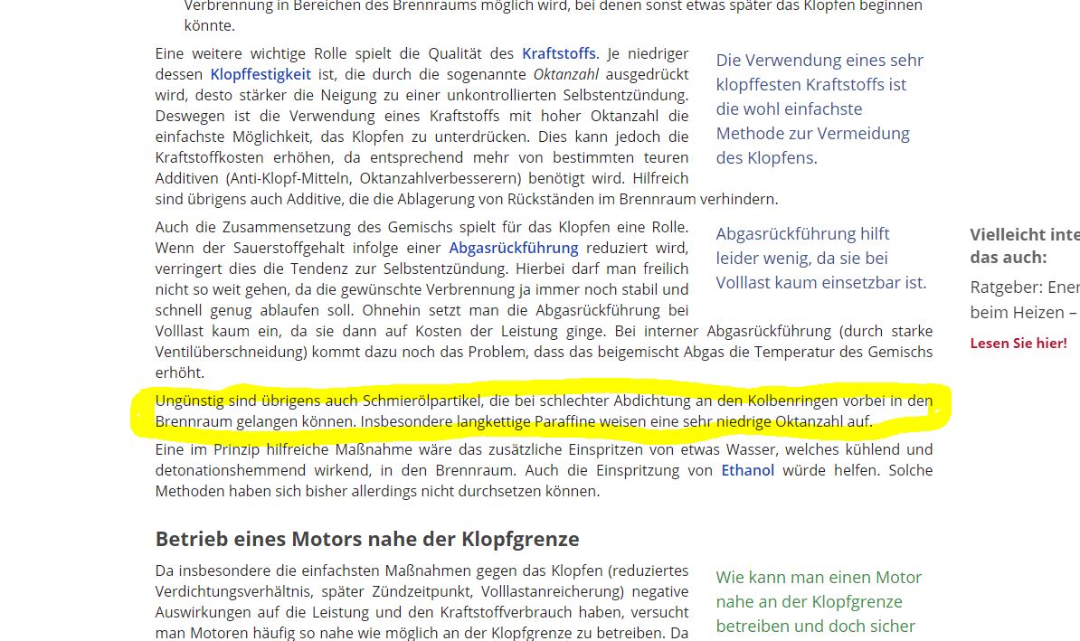

    Was natürlich sein kann ist, dass es durch das Verbrennen von Motoröl zu starkem Klopfen, bzw. Glühzündungen (geschmolzene Kerzen) gekommen ist, da Öl im Gemisch die Klopffestigkeit stark reduziert.
    https://www.energie-lexikon.info/klopfen_beim_ottomotor.html
      (206,31 kB, 234 Mal heruntergeladen, zuletzt: )
    Oli
    2 Mal editiert, zuletzt von Revilo () aus folgendem Grund: Link / Bild hinzugefügt
