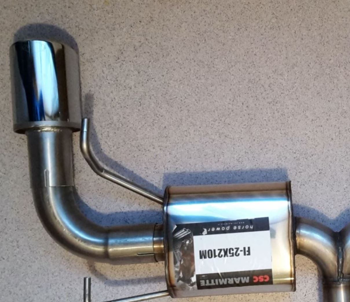

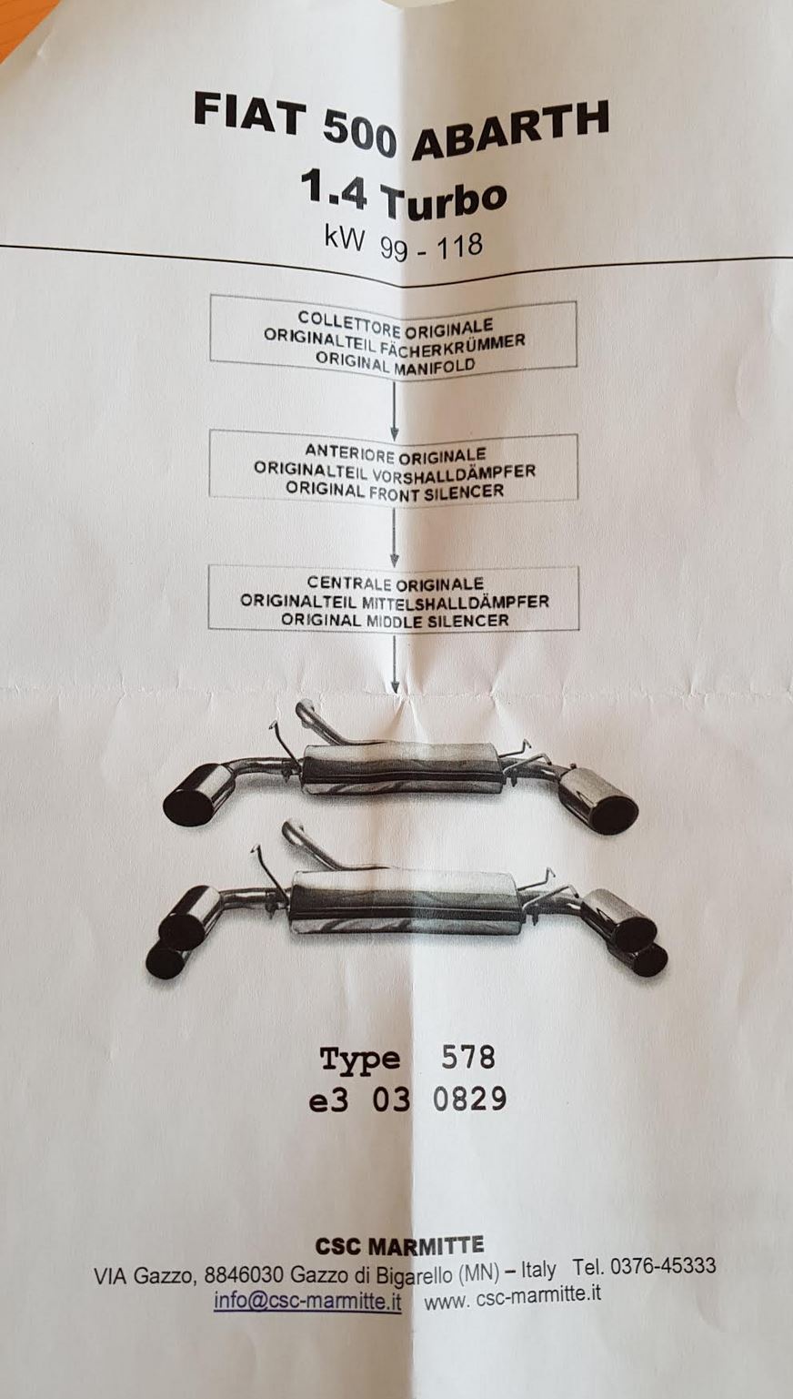

    ich habe mir letztlich eine CSC Anlage (ab Kat) gekauft mit 60mm durchmesser. Normal ist auf dem ESD (ist die Variante mit den 2 kleinen Töpfen) ein Sticker mit der typnummer, dieser wurde allerdings vom vorbesitzer entfernt (aus welchem Grund auch immer). Habe mit CSC geredet und sie meinten ich soll die Typnummer u E-prüfnummer aus dem Gutachten auf ein Schild gravieren bzw einstampfen lassen und am esd befestigen. Schon mal gut, Schild ist bestellt.
    Was mich aber etwas wundert, und bisschen sorgen macht ist dass in dem Gutachten was mitgeliefert wird der ESD mit einem dicken Schalldämpfer bildlichen gezeigt wird. Sie meinten dass macht kein Unterschied da die Typennummern übereinstimmt. Allerdings in den heutigen Zeiten wo die Polizei auf alles penibelst schaut, habe ich da etwas bedenken. Was meint ihr?
    Vielleicht kann mir ja jemand weiterhelfen der diese Anlage auch hat, oder sogar sagen ob mir der falsche Anhang mitgegeben wurde.
