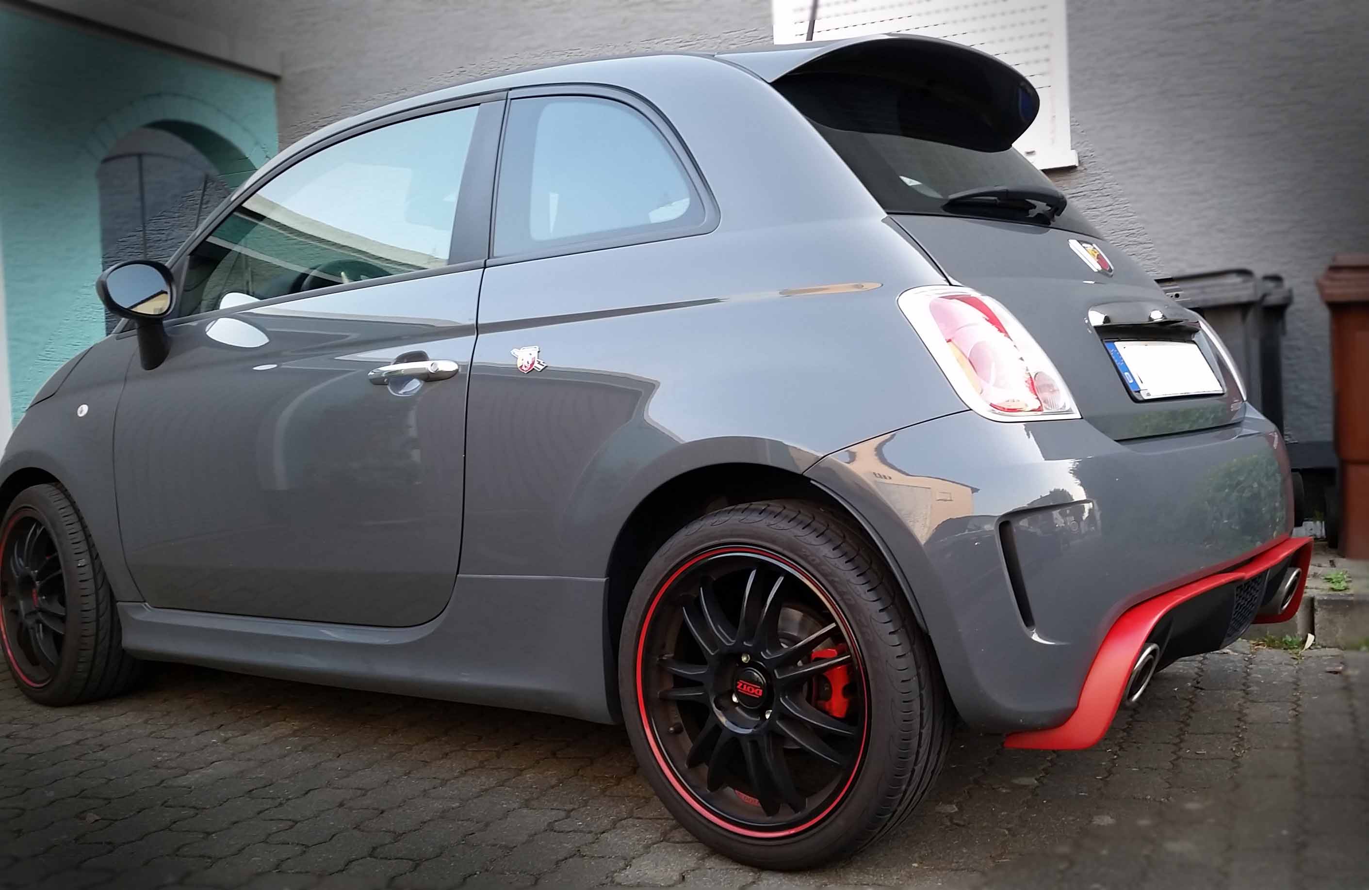

Bilder in meiner Gallerie.
FrontSchürze und Heckdiffusor sind Rubinrot...
Das einzige dunklere rot von Mibenco.
Deren normales rot und mattrot sind mir viel zu hell, fast orange.
Hält dort sehr gut weil beides rauhe Oberflächen.
Jetzt hab ich die Front-Chromteile mattschwarz gemacht.
Logo und die kleinen Lichtkappen.
Bis jetzt ging es sauber und hält.

Ich habe auch Frontspoiler und Heckdiffusor damit gefärbt...mit Mibenco.
Ist ohne Probleme Druckstrahler-resistent beim Carwash.
Allerdings sind beide Teile etwas rauher.
