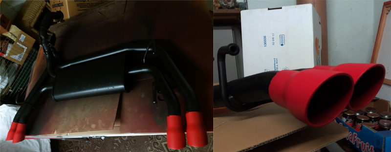

    Hallo habe mir für meinen kleinen Abarth doch eine gebrauchte Record Monza geholt.
    Habe sie etwas aufbereitet und lackiert.
    Habe aber 2 Fragen:
    Die Anlage hat ja ne ABE aber die Frage ist... muss ich da über Abarth noch was anfordern?
    Weil ich hatte ja die Standard Anlage dran.
    Wo bekommt man denn im Zweifelsfall eine neue/andere Feder für die klappe her.
    Original oder Ersatz egal. Oder irgendeine mit ähnlichem Durchmesser und Spannkraft.
    thx 4 help
    Ist auf dem Bild n bissel heller.
    PS: Der Soundunterschied ist enorm... das kommt bei den ganzen Youtubevideos in keinster Weise rüber. Ich dacht beim ersten mal mich trifft der Schlag.
    Der Monteur hat mich danach nochmal angerufen nur um mir zu sagen wie brutal das klingt.

    Dazu sei gesagt das DIffusor und das Mittelgitter Mibenco-Sprühkleber sind.
    Rubinrot.
    Mibenco hat mir ...obwohl sie in den USA als Plasti-Dip es (in Youtube) zeigen...davon abgeraten den Auspuff damit zu folieren.
    Wenn man im heißen Sommer ne lange autobahnfahrt macht oder ewig in praller sonne im stopand go stau steht...weiss ich nicht ob die Grenze nicht doch erreicht wird.
    Auf Youtube machen das ja einige Amerikaner mit richtig großmotorigen Schlitten...aber wer weiss.
    Wobei ich sagen muss...den äußeren Ring konnte ich sogar nach 1h autobahn noch anfassen.
    Ich habe für den Auspuff Auspufflack genommen.....mit 1000er abgeschliffen und geputzt...dann mattschwarz grundiert und dann Rubinrot (RAL Farmschema) auf den äußeren Ring (ist genau die selbe Farbe)
    Der Lack trocknet viel langsamer als beschrieben und klebt sehr.
    Man muss am besten Grundieren...trocknen lassen...ne runde fahren zum einbrennen und dann nie zweite Farbe auftragen.
    Denn obwohl es heißt das er nach 15min staubtrocken und klebefrei ist...war er es nach über ner stunde nicht.
    Aber für den preis und geringen Aufwand bin ich zufrieden.
