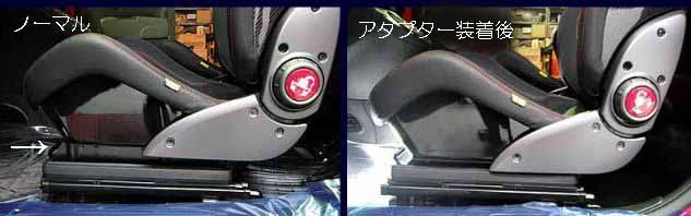

Hatte gestern Kontakt mit TMC. Die haben gesagt dass sie nur den Fahrersitz tieferlegen, daher wüssten sie nicht ob man den Subwoofer unter dem Beifahrersitz lassen kann.
Das sieht doch sch..... aus wenn nur der Fahrersitz 2.5cm tiefer ist, nicht?
Was müsstest du den für die adapter haben wollen falls du mehrere machst? Auch 2.5cm?
Weiss jemand ob der subwoofer unter dem beifahrersitz nachher noch passt?

Vom Preis her etwa gleich, pro stk. 165 Pfund -
Ja gibt es auch für den Punto. Einer hier aus dem Forum, glaube von Luxemburg oder Dänemark hat die Adapter au schon montiert.
15450 Yen pro SeiteKopie vom Mail von Trucco
Seat low-down adaptor for 500 Abarth.
(sabelt-ABARTH seat driver side+ codriver side+ Flat Lever x1)+ Shipping
15750yen + 15750yen + 3150yen + 8600yen = 43250yen -

Ich bin seit Ende letzten Jahres endliche stolzer Besitzer von Sabelt Sitzen. Nun zu meinem Problem bzw. was mich nervt. Man sitzt ja allgemein im 500 ein wenig hoch, aber seit ich die Sabelts drin habe find ich es extrem. Ich bin mit 178cm sicherlich nicht der grösste 500 Abarth Fahrer.
So nun habe ich mich ein wenig informiert und die Firma Trucco aus China gefunden und bin mit diesem auch via Mail in Kontakt. Zu meiner Frage, hat schon jemand Erfahrung mit diesen Adaptern? Habe mal im Google ein bisschen geschaut und gelesen das unsere Freunde von England diese schon verbaut haben, aber nun extreme Schwierigkeiten haben den Sitz nach vorne und hinten zu schieben, Beinfreiheit bzw. Fussfreiheit für die hinteren Passagiere wird viel weniger und der Subwoofer muss weg unter dem Beifahrersitz
Der Herr von der Firma Trucco hat gesagt ich müsse bei meinen Sitzen die "Lever shapes" anschauen, evtl. müsste ich diese auch ersetzen. Was sind Lever Shapes?
Ich würde mich sehr freuen wenn mir ein paar von euch helfen könnten, Erfahrungen etc. Ich möchte im nachhinein einfach kein Gebastel oder dass etwas nicht funktioniert wie es sollte.
Bin mir auch schon am überlegen es sein zu lassen, denn wenn der Woofer weg muss, will ich einen in den Kofferraum bzw. Reserveradmulde, ist dann auch wieder alles Zeit und Geld... Aber ich finde dass man einfach viel zu hoch sitzt oder muss ich mich zuerst dran gewöhnen? Habt Ihr ( Sabelt Besitzer )keine Mühe damit?

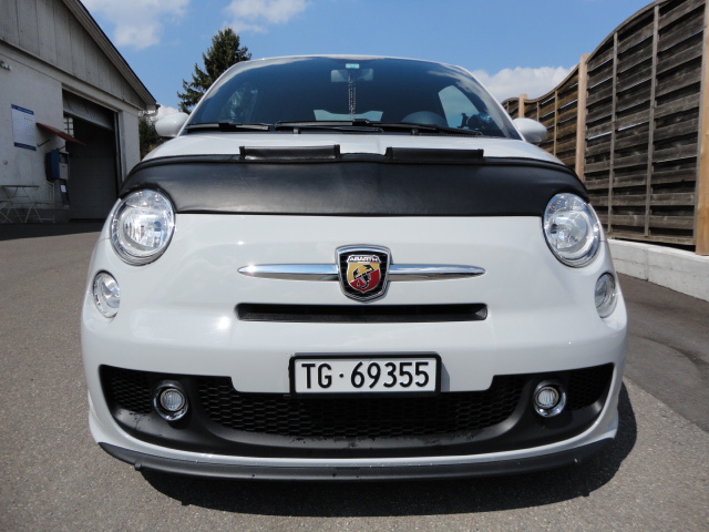

Hier hast du ein Bild wie meiner mit den Originalen Scheinwerfern aussah, und bei meinem Profil mit den LED Scheinwerfern. Also mir persönlich gefallen dunkle Scheinwerfer allgemein besser, sieht irgendwie agressiver aus. Licht ist auch deutlich besser, habe Xenon nachgerüstet, ergibt ein sehr schönes Bild

Muss man den Subwoofer ausbauen? Bitte um Antwort an diejenigen die die Tieferlegungsschienen für Sablts schon verbaut haben? Möchte gerne über den Winter den Umbau machen, jedoch möchte ich gerne den Subwoofer unter dem Beifahrersitz behalten
Ich wäre euch sehr dankbar mir mal ein paar Infos zu geben: Sitzpostion besser? Irgendwelche Nachteile?Falls auch noch jemand an diesen Schienen interessiert soll sich doch bitte melden.

ist denn niemand an den Schienen interessiert? Ich finde die Sabelts eindeutig zu hoch
und ich bin 178cm stört euch das nicht? Bin seit Neukauf meines 500 nun 33'000 km mit den Originalen Lederstühlen gefahren, habe aber jetzt auf Sabelts umgerüstet, aber ich kann mich irgendwie mit der Sitzposition nicht anfreunden. -
Hallo zusammen. Wollte fragen ob einer von euch schon die Adapter zur Tieferlegung der Sabelt Sitze schon verbaut hat? Falls ja, gibt es irgendwelche Nachteile wenn man diese verbaut, kann man z.B. den Subwoofer noch verwenden? Bitte um eure Hilfe, verstehe bei der trucco.com Seite kein Wort
Wäre froh wenn sich jemand meldet und falls jemand diese bestellt wäre ich auch dabei, sofern man den Subwoofer behalten kann. -
Hat nun jemand schon Erfahrungen und Bilder zu den Schienen? Wäre auch interessiert, mir sind die Sabelts auch ein wenig zu hoch...
